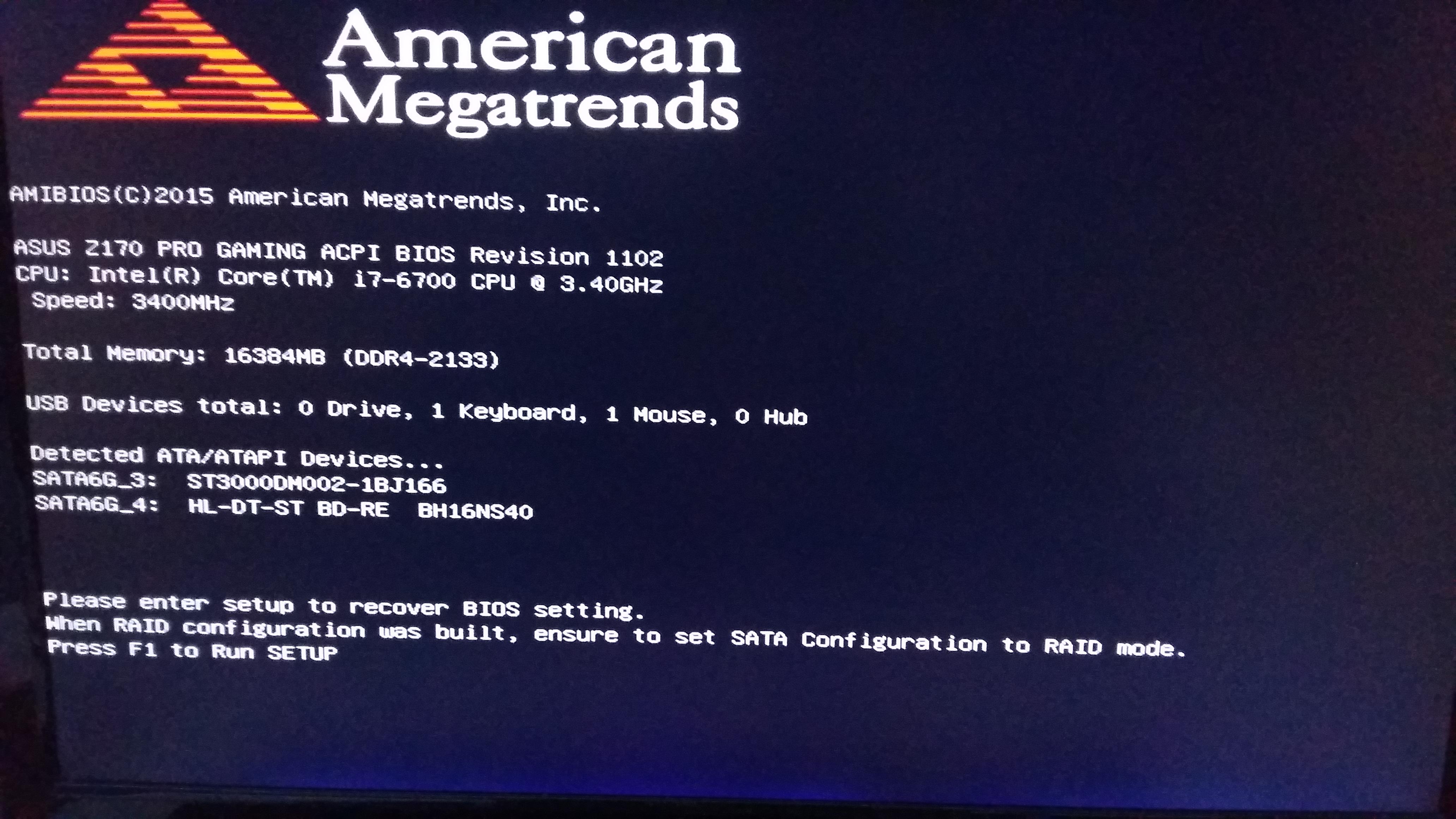

ich hatte mir vor kurzer Zeit meinen PC selbst zusammengebaut (Mainboard: ASUS Z170 Pro Gaming, CPU: Intel Core i7 6700) und zunächst hatte ich auch mit dem Zugriff auf das BIOS keine Probleme. Ich hatte versucht, von einem Stick zu booten, was allerdings erfolglos blieb. Nun wollte ich versuchen, von einer DVD zu booten, hatte allerdings keine Grafikausgabe, weswegen ich einen CMOS-Reset durchgeführt habe. Das eigentliche Problem mit der Grafikausgabe ist mittlerweile behoben, allerdings wird jetzt beim Hochfahren des PCs zunächst das ASUS-Logo angezeigt und anschließend bekomme ich eine Meldung von American Megatrends (Bild) 20160319_194511.jpg :
"Please enter setup to recover BIOS setting.
When RAID configuration was built, ensure to set SATA Configuration to RAID mode.
Press F1 to run SETUP"
Wenn ich, wie beschrieben, F1 drücke, wird der Bildschirm schwarz (geht nicht aus, aber es wird schwarz angezeigt). Ich habe etwa eine halbe Stunde gewartet, allerdings hat sich nichts verändert. Auch ein Herausnehmen der Batterie über ca. einen halben Tag habe ich ausprobiert, sowohl mit als auch ohne anschließendem/n CMOS Reset. Auch das Gedrückt halten von F1, F2, F8, F11, F12, Entf, und einigen Tastenkombinationen führen mich zum gleichen Ergebnis (beschriebene Meldung).
Wie komme ich jetzt wieder ins BIOS?
Muss ich dazu die SATA configuration auf RAID-Modus stellen (Wenn ja, wie)?
Danke im Voraus für eure Antworten :)

Durch das Reset wurde wahrscheinlich die Uhrzeit zurückgesetzt, deshalb wird dir auch angeboten mit Hilfe von F1 in das BIOS Setup zu wechseln (dort musst du das Datum und die Uhrzeit wieder korrekt einstellen).
Ich benutze zusätzlich die NVIDIA Geforce GTX 970 von MSI. Danke für den Tipp, ich werde es versuchen.
F1 drücken ist eigentlich richtig. Damit kommt man ins BIOS wenn die Meldung kommt, ansnsten normalerweise mit Entf. Die Meldung ist nach einem CMOS-Reset oder BIOS-Flash auch normal.
