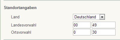

https://service.avm.de/support/media/de/137.png 137.png
Standortangaben eintragen
Klicken Sie in der Benutzeroberfläche der FRITZ!Box auf "Telefonie".
Klicken Sie im Menü "Telefonie" auf "Eigene Rufnummern".
Klicken Sie auf die Registerkarte "Anschlusseinstellungen".
Wählen Sie in der Ausklappliste unter "Standortangaben" Ihr Land aus. Wenn Ihr Land nicht auswählbar ist, wählen Sie "Anderes Land".
Bei "Landesvorwahl" tragen Sie ins erste Feld das Landeskennzahl-Präfix und ins zweite Feld die Landeskennzahl ein (z.B. für Deutschland "00" und "49", siehe Abb.).
Bei "Ortsvorwahl" tragen Sie ins erste Feld das Ortskennzahl-Präfix und ins zweite Feld die Ortskennzahl ein (z.B. für Berlin "0" und "30", siehe Abb.).
Werde ich heute Abend ausprobieren.
Mit Ortskennzahl als Beispiel:
89 für München
40 für Hamburg
denke ich mal.
Wenn ich mich recht erinnere habe ich bei der 7362SL dieses bei der Einrichtung des Providers bereits gemacht, schau aber noch einmal. Danke.

0 40 für hamburg
0 89 münchen
@ hantelfix: Die Einstellungen waren alle in Ordnung, daran lag es leider auch nicht.
