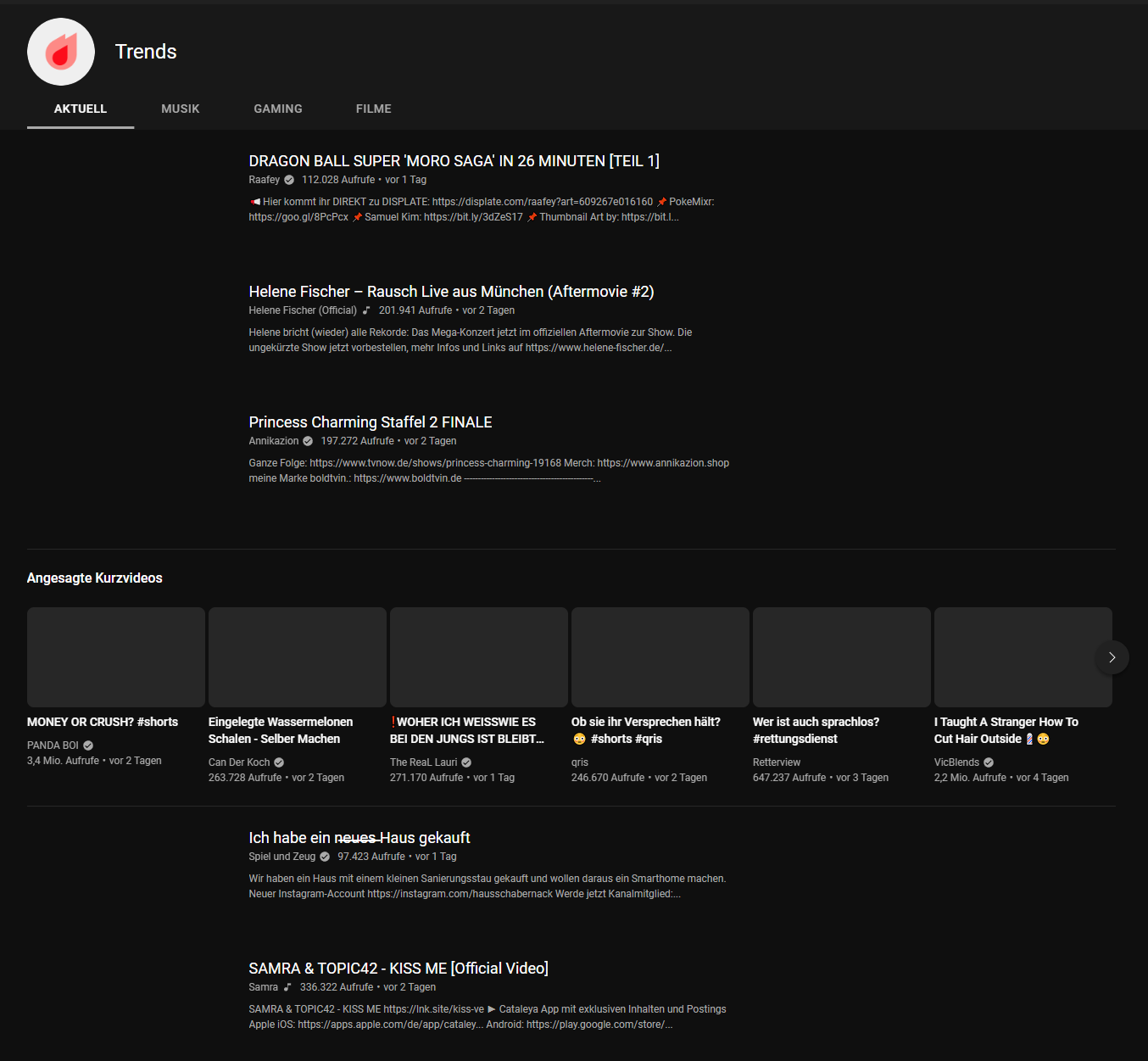

Also eigentlich habe ich eine sehr schnelle Leitung(400Mbit), aber seit neuem laden Webseiten nicht so ganz, oder brauchen sehr lange, so 2 min oder so, manchmal auch nicht. Es liegt auch nicht am Browser, denn ich habe es bereits mit mehreren probiert.
So sieht es z.B aus, wenn ich auf Youtube unterwegs bin. Die Webseite ist da, aber lädt nicht so ganz bzw die Thumbnails.
Weiß jemand, was da los ist?
Habe schon Dnsflush probiert und Browserdaten gelöscht

floh667 schrieb:
hast du vodafone und wohnst in Baden-Württemberg?
Kann ich bestätigen. Vodafone aus BW und langsame google-Dienste.
Same here. Vodafone Kabel (1.000 Mbit/s) und in BaWü wohnend, ebenso Probleme - vor allem (wie beschrieben) mit Google-Diensten und -Webseiten; jedoch auch hin und wieder bei anderen Seiten deutlich längere Ladezeiten als gewohnt.
ja wie gesagt, vodafone hat mit ihrem IPv6 routing in BaWü Probleme mit google. Wer einen vollwertigen dual stack anschluss hat ist derzeit besser damit beraten, ipv6 zu deaktivieren bis die Störung beseitigt ist.
same here. vodafone Kabel
Wie wäre es, wenn wir jetzt einfach erst mal abwarten, ob @Franzenter überhaupt einen Vodafone Kabelanschluss hat, bevor hier zig weitere Leute ein Problem bestätigen, dass wir längst kennen?
Bietet Vodafone überhaupt 400 MBit/s Anschlüsse? Sonst war das ganze Bestätigen auch noch völlig umsonst.
Reaktionen: Gurkenwasser
So da bin ich wieder.
Ja BaWü ist richtig und Vodafone auch, also dann denke ich, dass ea an Vodafone liegt.
behalte die oben verlinkte Eilmeldung im Vodafone Forum im Auge. Dort wird mitgeteilt, wenn die Störung behoben wurde.
