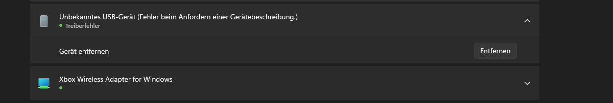

ich hab leider das problem, dass das Headset nicht erkannt wird...
Der Wirelessadapter und das Headset verbinden sich.
Controller funktionieren auch.
weiß da jmd weiter :/
