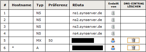

Wenn ich die Mail jedoch an user@"synservernutzername".synserver.de schicke, also an die von meiner Domain unabhängige Adresse der Seite bekomme ich kein Fehler und die Mail kommt vorerst an. Ich habe mich auch ein wenig erkundigt und glaube, dass das was mit dem MX-Record zu tun hat. Ich hänge meine DNS-Konfiguration mal an.

Als wenn ich nach dem MX für deine Domain Suche bekomme ich als IP nur 0.0.0.0 zurück.
http://mxtoolbox.com/SuperTool.aspx?action=mx:3mal10.de
Wann hast du denn den MX eingerichtet? Normalerweise erkennt mxtoolbox.com die Einstellungen recht schnell, grundsätzlich dauert es aber bis zu 24 Stunden bis DNS Einträge aktualisiert werden.
Vor 2-3 Tagen.
