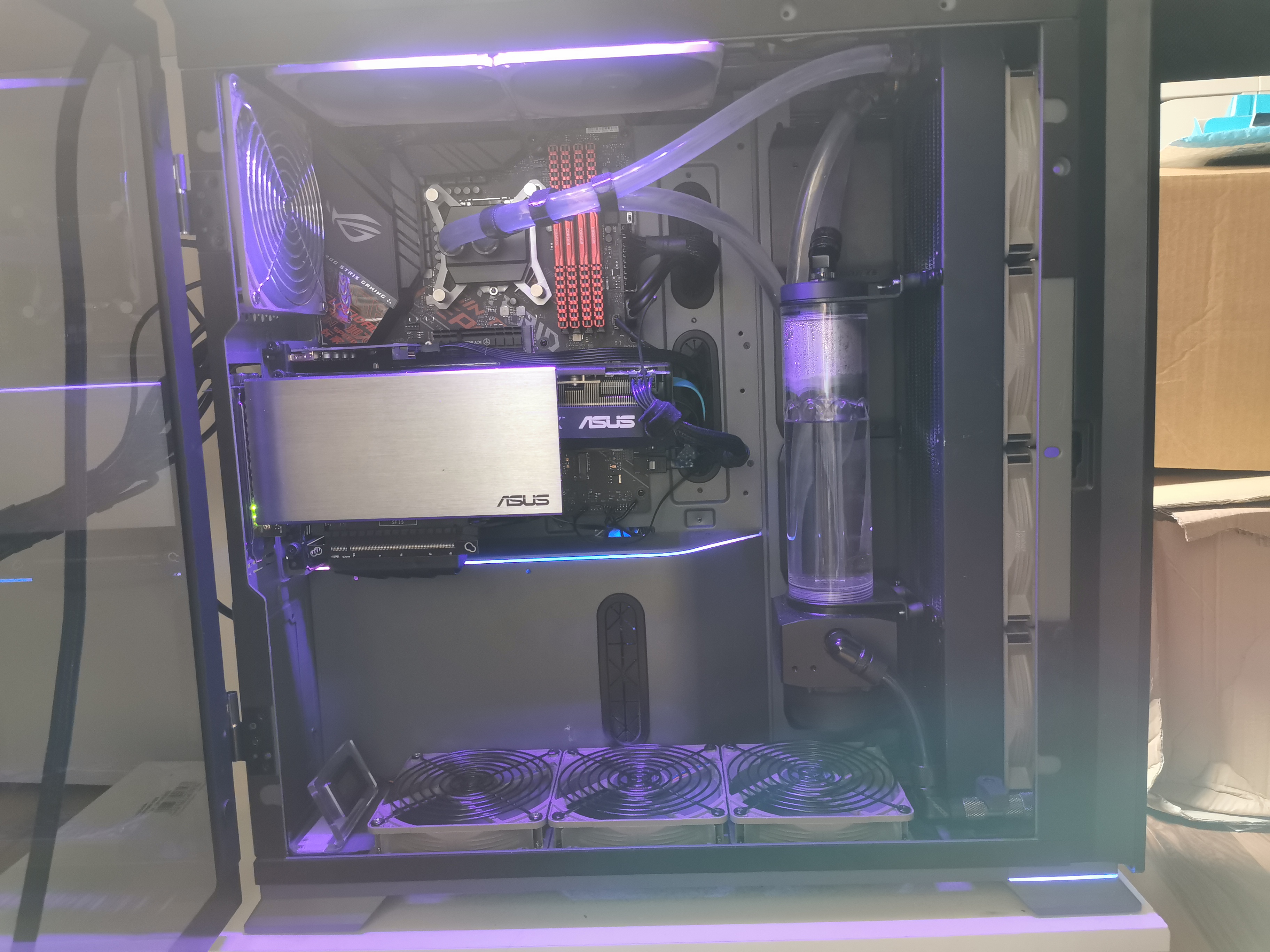

@Kasjopaja
Kannst du eventuell ein Bild von deinem generellen Aufbau hochladen? Vllt finde ich da ja weitere Anregungen.
Also ich bin jetzt kein case modder oder so. Ergo hab ichs halt nach meinem empfinden so gut wies geht verbaut. Das ding steht bei mir unterm Schreibtisch. Kommt bald auf den tisch, allerdings nur "dezent" beleuchtet weil mehr als Ambient Beleuchtung dienen soll. Deshalb keine RGB Lüfter. Der DrainPort sieht ein wenig schief aus ^^, das wird aber noch korrigiert, nur hatte ich nix passendes mehr da. Evtl. mal den schlauch ein wenig kürzen ^^. Den sollte man als aller erstes da rein schrauben. Echt beschissen den da fest zu bekommen am Gehäuse ^^.
Und seh ab von den schläuchen.... das sind UV Dinger, nur gabs keine anderen mehr in der Größe. 16/13mm. Da sollten eigentlich glasklare Schläuche rein. Hat halt noch so seine Baustellen, und wenn ich zeit und lust hab, mach ich das.

Das Bild hat mir in der Tat sehr weitergeholfen. Ich werde mich wohl mal von meiner Aquastream verabschieden und stattdessen eine D5 Next mit AGB auf der Pumpe holen. Dann fällt der Weg von meinem aktuellen AGB zur Pumpe weg und ich kann das gesamte Ding wie Du an den seitlichen Radiator hängen. Dann hab ich auch genug Platz den 360er Radiator vom Deckel auf den Boden zu nehmen und den 240er oben anzubringen und damit dann auch flexibler den Airflow anzupassen. Letzten Endes werde ich bei einem sehr ähnlichen Aufbau wie Du ankommen, nur dass bei mir der seitliche Radiator an der Rückseite statt an der Frontseite vom Gehäuse hängt. Besten Dank für den Denkanstoß.

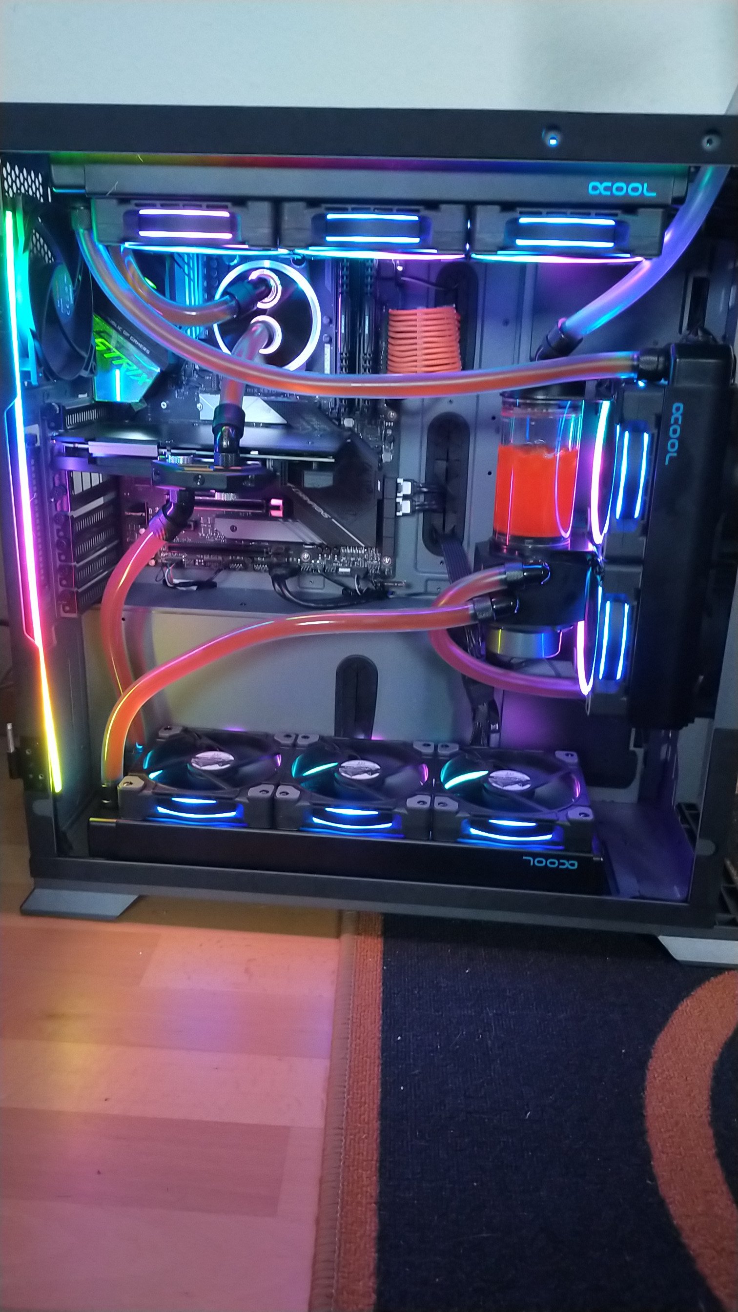

Ich habe zufällig das gleich Case mit den gleichen Lüfter in Betrieb, bei mir allerdings mit zwei Alphacool 360ST45 Radis, einer unten der andere im Deckel.
Dazu kommt noch ein 240´er der Front der in Push/Pull konfig läuft. Zu den 7 Wingboost kommen noch 3 SilentWings3, zwei auf dem 240´er Rad als Push und einer im Heck der über die Vrm´s Pustet
Meine Lüfter laufen im Windows alle auf 35% und sind da (für mich) unhörbar.
Ich nutze die onboard Steuerung von meinem Asus x570 F-Gaming.
Habe die Kurve so eingestellt das ab 50° Cpu Temp die Lüfter auf 50% hoch gehen. Da ist der "Lärm" für mich ok.
Danach fängt es auch bei mir an zu Rauschen
Habe im Krieslauf einen R5 3600 und eine 3090FE und mein Wasser wird max 44° bei 23° Raumtemp, das Delta zwischen Wasser und den Komponenten liegt bei roundabout 12-15 K
Der Schlauch oben Rechts ist nur zum Füllen, und wird nach dem Füllen entfernt.

Vielleicht tritt das Problem auch wirklich nur mit Slim-Radiatoren auf, wer weiß? Aber meine Motivation jetzt deswegen die Radiatoren zu kaufen ist begrenzt. Da liebäugel ich weiter mit einem neuen Pumpen-setup um die Positionierung der Radiatoren besser wechseln zu können. Die Aquastream ist nun auch wirklich nix fürs Auge.
