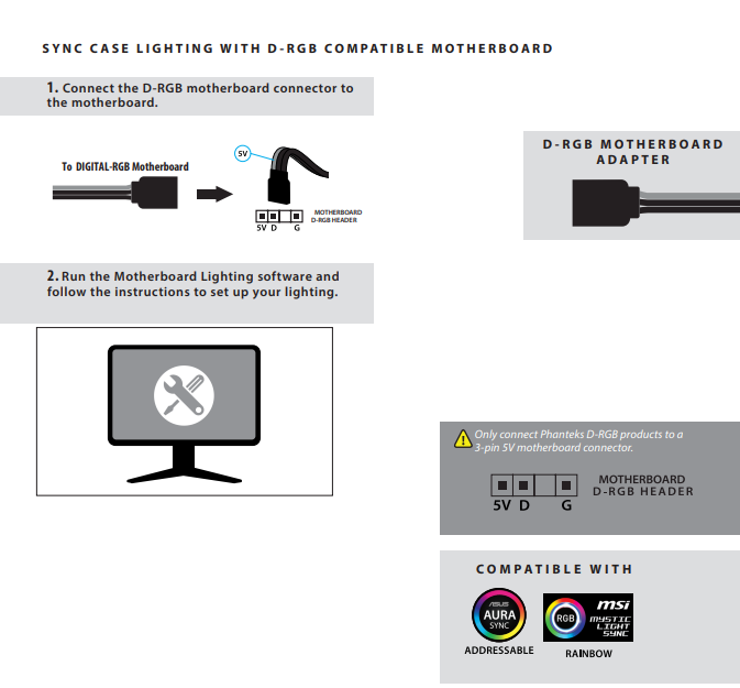

Welches Mainboard wird verwendet? Laut Manual von Phantek wir ein D-RGB Anschluss benötigt.

Dein MSI hat RGB und ARGB (JRainbow1-2), das ARGB müsste mit dem DRGB des Phantek kompatibel sein.
Hat das Phantek nen RGB Controller oder für die Case-LEDs zwei einzelne Kabel, also für die Front und die Seite?
Steckerkompatibel ist nur das ARGB und der interne RGB Controller des Case ist oben verbaut mit Klemmkontakten für das abnehmbare Frontpanel. Ich werde doch in den bitteren Apfel beißen und das Case einschicken.
