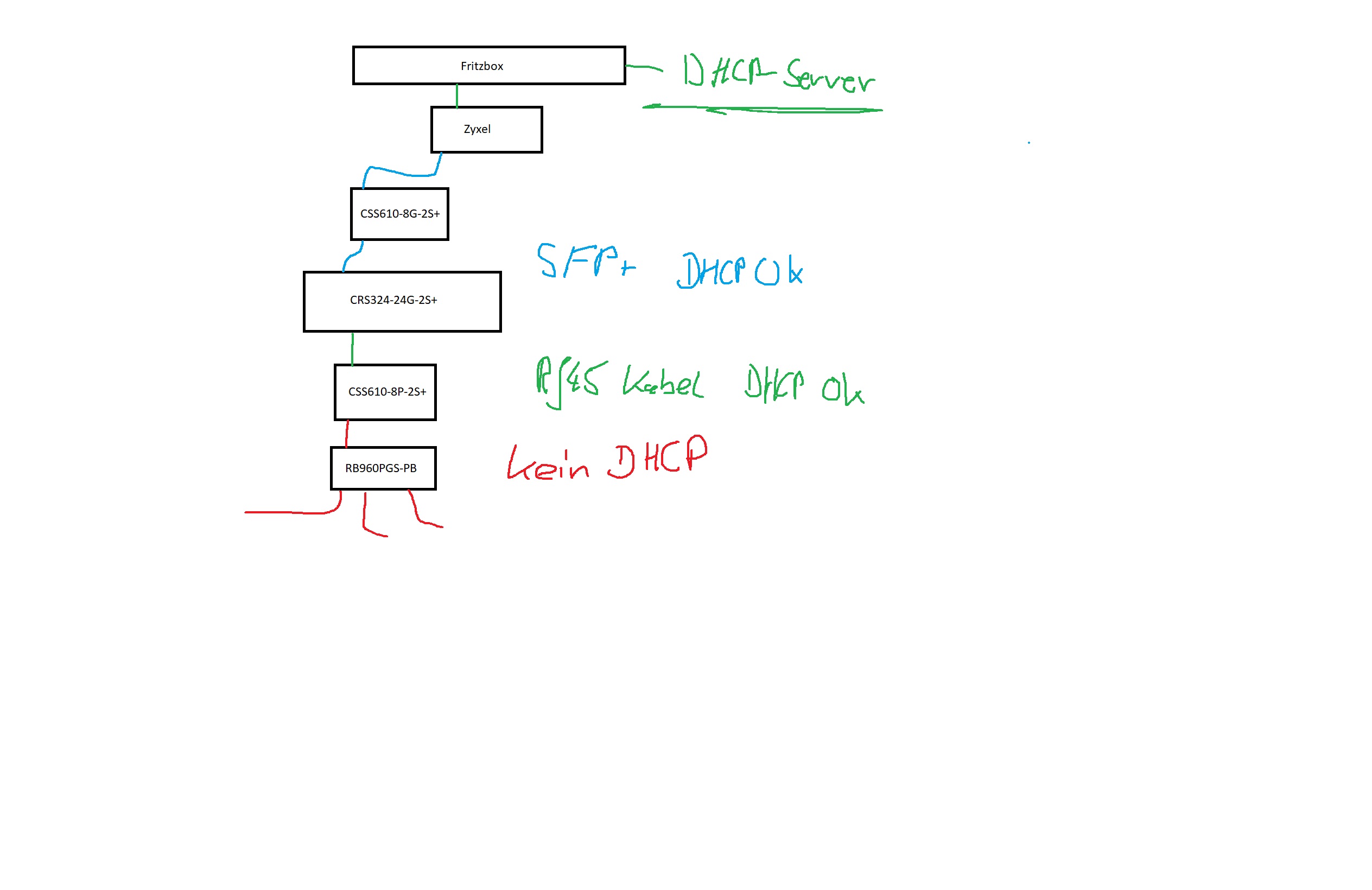

Ich bekomme bei dem RB960... keine Adresse zugewiesen und bei dem was angeschlossen ist (IP Kameras und ein Outdoor Waln Router) funktioniert auch alles außer das ich adressen bekomme.

Also alle Geräte befinden sich im selben netzt wie die Fritzbox 192.168.10.0
Das gerät RB960 ist ein Mikrotik RB960PGS-PB (Outdoorrouter POE-in bzw POE-out)
Die restlichen geräte sind auch von Mikrotik ausser die Zycxel Kiste.
Es findet kein Routing, vlan oder sonstiges startt......
Einfach alles hintereinander geschaltet.

h00bi schrieb:
Nach der Grafik ist ja nach dem CS610 schon rot.
Das soll sagen das ab da keine DHCP-Adresse mehr vergenn wird... also an den RB960.
An die anderen Geräte die da dran hängen funtioniert alles wieder.
benutze kein vlan .... hab auf das min. reduziert.

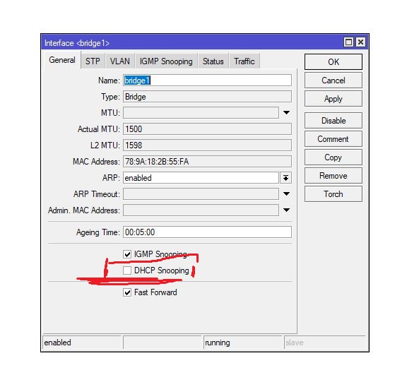

Fehler gefunden.
Es war ein Hacken gesetzt. Keine Ahnung warum.
markus4711? schrieb:
Fehler gefunden.
Jetzt klappt wieder alles.
Danke für eure Hilfe.

qiller schrieb:
Hintergrund: Ich würde gern wissen, ob generell Broadcasts verhindert werden (und an welcher Stelle) oder ob es nicht irgendwelche Securityfeatures sind, die speziell die DHCP-Pakete blockieren.
Hatte halt auch an so ein Securetyfeature gedacht weil das ein Outdoor gerät ist.
