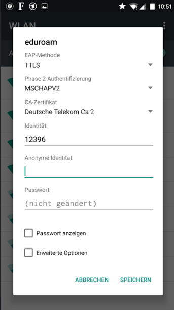

ich habe wie der Titel schon vermuten lässt, Probleme mit der Konfiguration von Eduroam auf meinem OnePlus2 mit Android 5.0.
Ich habe wirklich schon viel ausprobiert. Ich habe manuell das Zertifikat der Telekom installiert, habe versucht über Apps anderer Hochschulen in das Netzwerk zu kommen. Habe mir die Finger wund gegooglet. Jetzt bin ich ratlos. Hier ein Bild meiner Konfiguration. Sehr ihr Fehler? Habt ihr Ideen warum es nicht connected? Die App sagt, die Konfiguration sei erfolgreich, aber trotzdem verbindet es sich nicht.
Bin auf eure Ideen/Erfahrungen gespannt.
LG cinq5

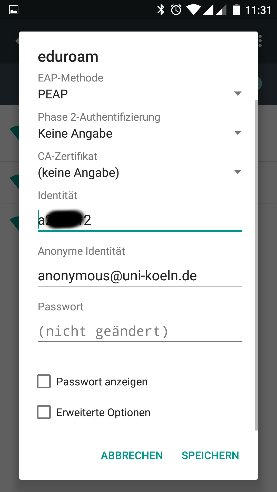

bei der Uni hannover ist es üblich, dass zur Kennung immer noch @uni-hannover.de hinzukommt (als Benutzername) im vergleich zum Standardnetzwerk. eventuell ist das Uni-übergreifend so?
Hi,
bei mir hilft es manchmal hinter meinen Benutzernamen (Identität) noch ein "@uni-saarland.de" dranzuhängen. Bei dir musst du natürlich die Domain deiner Uni hinschreiben :D
Edit: Haha ok, Balleny war schneller^^
Ist an allen Hochschulen so, i.d.r. also benutzername@hochschule.de + das entsprechende passwort, andere sachen muss man eig nicht einrichten...

Das Feld, in dem CA-Zertifikat steht, leer lassen.
Deine EAP-Methode ist nicht TTLS, sondern EAP!
Bitte auf EAP umstellen, dann Benutzer und Passwort + Zertifikat wie gewöhnlich angeben und dann kannst du dich auch mit eduroam verbinden.

Bei der EAP-Methode kann ich lediglich zwischen PEAP,TLS,TTLS und PWD wählen.
"Sicherheit" kann ich keine einstellen, soweit ich das sehen kann.
Ich habe es bis auf "Sicherheit" eingestellt, wie du es vorgegeben hast, darauf erscheint eine Fehlermeldung "Authenfizierungsprobleme".
Ich habe mittlerweile Android 6.0.1 OS. Es funktioniert leider immer noch nicht. Muss ich das Handy eventuell gerooted haben?
