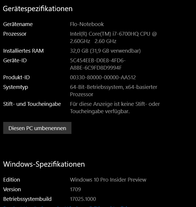

Das hier ist mein Windows:
Die Hardware: http://www.notebookinfo.de/produkte/acer-aspire-vn7-592g-790u/nh-g6jev-004/00028834/#Datenblatt
Der einzige Unterschied ist, dass ich bei mir 32 GB Ram habe
Ich sehe gerade das du mit Windows 10 - 1709 (FCU Fall Crators Update) arbeitest.
Da solltest Du dich an den Hersteller der Tools wenden. Da in der FCU einige Sachen geändert wurden,
so das diese Tools an die neue Windows 10 Version angepasst werden müssen.
Wir können dir dabei leider nicht helfen. Vor allendingen arbeitest Du mit einer Test Version von Windows 10, da können noch etliche Probleme auftreten, dazu must du dich im Windows Insider Forum melden.
