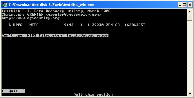

Hi,
ich habe bei der Platte das Problem, dass ich auf eine Partition nicht mehr zugreifen kann.
Die HD ist 250 GB gross und ich habe sie auf 5 Partitionen aufgeteilt, alle mit NTFS.
Und hier erstmal die ganze Story:
Ich bin Ende April auf dem Urlaub gekommen, schalte den Laptop und die HD ein und muss feststellen, dass ich auf die erste Partition der HD nicht zugreifen kann. Sie wird noch angezeigt, allerdings in den Eigenschaften als Dateisystem RAW und Speicherkapazität 0 Byte.
Ich hab dann mit TestDisk etwas versucht und rumprobiert bin aber damit nicht ganz klar gekommen.
Als ich es nicht hinbekommen habe und auf der betroffenen Partition nicht so wichtige Daten waren habe ich die Daten der anderen Partitionen gesichert und die Platte komplett neu formatiert. Danach war erstmal weider alles ok bis Vorgestern.
Vorgestern hatte ich die Platte noch bei jemanden mit und wir konnten überall drauf zu greifen. Als ich dann zuhause war kam ich auf die vierte und größte Partition nicht mehr drauf. Und das Problem sieht ganauso aus wie beim ersten mal. Sie wird noch angezeigt doch es ist kein Zugriff möglich. Dateisystem ist wieder RAW und Speicherkapazität wird 0 Byte angezeigt. Windows sagt beim Zugriff, Datenträgerstruktur ist beschädigt und nicht lesbar.
PartitionMagic zeigt sie als voll belegt an und als Bezeichnung steht drin "?i?". Gehe ich mit PartitionMagic auf die Eigenschaften kommt der Fehler 1507 Falsche Dateidatensatzsignatur.
Die anderen Partitionen hab ich gleich erstmal wieder gesichert.

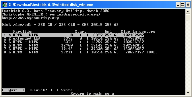

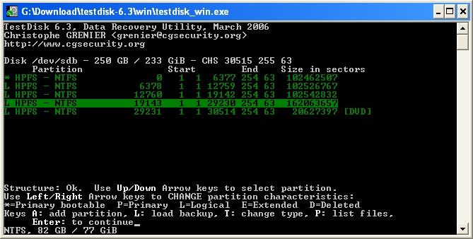

Ich habe jetzt mal ein Paar Screenshots von Testdisk gemacht in der Hoffnung, dass mir jemand sagen kann was die Platte für ein Problem hat und wie ich das beheben kann so dass ich wieder an die Daten komme, da hier doch einige wichtige Sachen drauf sind.
Die in Bild 2 markierte Partition ist die diesmal betroffene.
Und dann würde mich auch interessieren wie es zu sowas kommen kann und wie ich es in Zukunft vermeiden kann, da ich leine Lust habe jeden Monat Die Festplatte neu zu machen.
Schon mal vielen Dank für die Hilfe!

Du könntest versuchen, mit dem Windows-Tool dskprobe.exe den Zugriff auf die Daten wiederzuerlangen. Dieser Low-Level-Hex-Editor kann aber viel Schaden verursachen, also Vorsicht damit.
Infos über dskprobe:
http://www.pcanswers.co.uk/tutorials/default.asp?pagetypeid=2&articleid=19548&subsectionid=607
Download und weitere Infos (deutsch, SuFu) hier: http://www.winhelpline.info/forum/f...ck-2-supporttools.html?highlight=dskprobe.exe
Zur Auswahl bei mehreren Partitionen siehe kursive Bemerkungen am Schluss von http://faq.arstechnica.com/link.php?i=1806
Grundsätzliche Bemerkung:
Du solltest externe USB-Speichermedien immer kontrolliert (deaktivieren/'entfernen' im Tray) vom Computer trennen, bevor du runterfährst.
Modelle der Maxtor OneTouch II Linie unterliegen einem Serienfehler bei dem es häufig zu Datenverlusten kommt (technischer Konstruktionsfehler).
