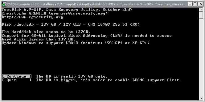

Ich hab ein paar Nachforschungen angestellt und rausgefunden das die wohl am LBA48 liegen könnte. Habe aber WinXP SP2 drauf und alle Testprogramme für LBA48 oder BigLBA sagen mir ich hätte es aktiviert und es müsse nichts geändert werden.
TestDisk zeigt auch nur 137 GB an und sagt ich müsse LBA48 installieren wenn die Festplatte größer sei.

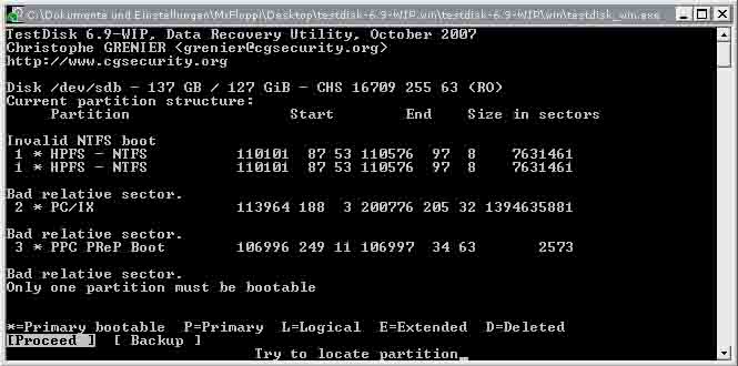

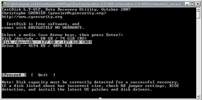

Wie wird die Disk vom BIOS (nach dem POST) angezeigt?
Wie sieht es in der Datenträgerverwaltung aus?
Führe mal eine Diagnose mit Testdisk aus.
Lade Dir mal dazu Testdisk 6.8.

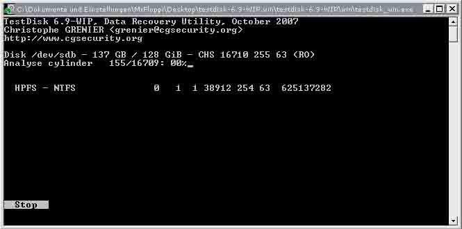

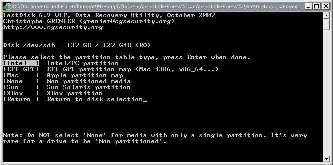

Nach dem Start von Testdisk beantwortest Du die Frage nach einer Logdatei mit Y. Den Partitionstyp solltest Du mit Intel beantworten. Dann wird Analyse aus dem dann erscheinenden Menü gewählt. Mit Proceed wird dann der Vorgang fortgeführt (zur Sicherheit bei Vista mit Y antworten). Wenn jetzt Partitionen gefunden wurden, kannst Du sie mit den Pfeiltasten anwählen und mit P deren Inhalt sichtbar machen. Mit Q geht es zurück ins Menü. Sollten keine Partitionen in der ersten Suche gefunden worden sein, wird mit Proceed weiter gemacht, hier ist dann im Menü [ Quit ] [ Search! ] [ Write ], die tiefere Suche mit SEARCH! auszuwählen (dieser Vorgang kann dann schon eine Weile dauern).
Wenn jetzt Partitionen (sie sollten jetzt u.U. grün dargestellt werden) gefunden werden, solltest Du sie wieder mit den Cursortasten auswählen und wieder mit P deren Inhalt kontrollieren ob alle Daten sichtbar werden.
Nach jedem elementaren Schritt (also Anzeigen zum Zustand der Disk, nach der ersten Analyse, nach der Beantwortung ob die Disk unter Vista eingerichtet wurde oder nicht und nach SEARCH!) solltest Du einen Screendump (oder Photo) machen und hoch laden, alternativ kann auch die Logdatei gepostet werden.
Bilder und andere Dateien kannst Du unter Anhänge verwalten (unter dem Edit Feld) hochladen.
Mich würde dann auch der Screen nach der Abfrage zum Logfile zusätzlich interessieren.
Der Weg ist hier recht anschaulich beschrieben, nach dem letzten Screen geht es mit Enter und einer Abfrage, ob Vista verwendet wird, weiter zur tieferen Suche.
Sollte die Disk durch ein Mißgeschick die Größe verändert worden sein, kann u.U auch Hdat2 helfen, aber dazu sollte man erst einmal wissen, wo der Fehler liegt.
danke für die Antwort erstmal, hab heute gemacht was du gesagt hast und habe sowohl screenshots als die logdatei ;).
Hier der Inhalt der testdisk.log

Current partition structure:
Invalid NTFS boot
1 * HPFS - NTFS 110101 87 53 110576 97 8 7631461
Bad relative sector.
2 * PC/IX 113964 188 3 200776 205 32 1394635881
3 * PPC PReP Boot 106996 249 11 106997 34 63 2573
Only one partition must be bootable
Ask the user for vista mode

search_part()
Disk /dev/sdb - 137 GB / 128 GiB - CHS 16710 255 63 (RO)
NTFS at 0/1/1
filesystem size 625137282
sectors_per_cluster 8
mft_lcn 786432
mftmirr_lcn 39071080
clusters_per_mft_record -10
clusters_per_index_record 1

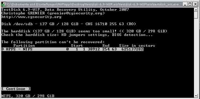

D HPFS - NTFS 0 1 1 38912 254 63 625137282
NTFS, 320 GB / 298 GiB
This partition ends after the disk limits. (start=63, size=625137282, end=625137344, disk end=268446150)
Check the harddisk size: HD jumpers settings, BIOS detection...
The harddisk (137 GB / 128 GiB) seems too small! (< 320 GB / 298 GiB)
The following partition can't be recovered:

Du solltest wohl Testdisk 6.8 anstatt 6.9 nehmen.
Ist wichtig!
Nur für später, wenn deine Festplatte wieder voll erkannt wird.
Geht jetzt bei dir wegen der vollen Erkennung weiter.

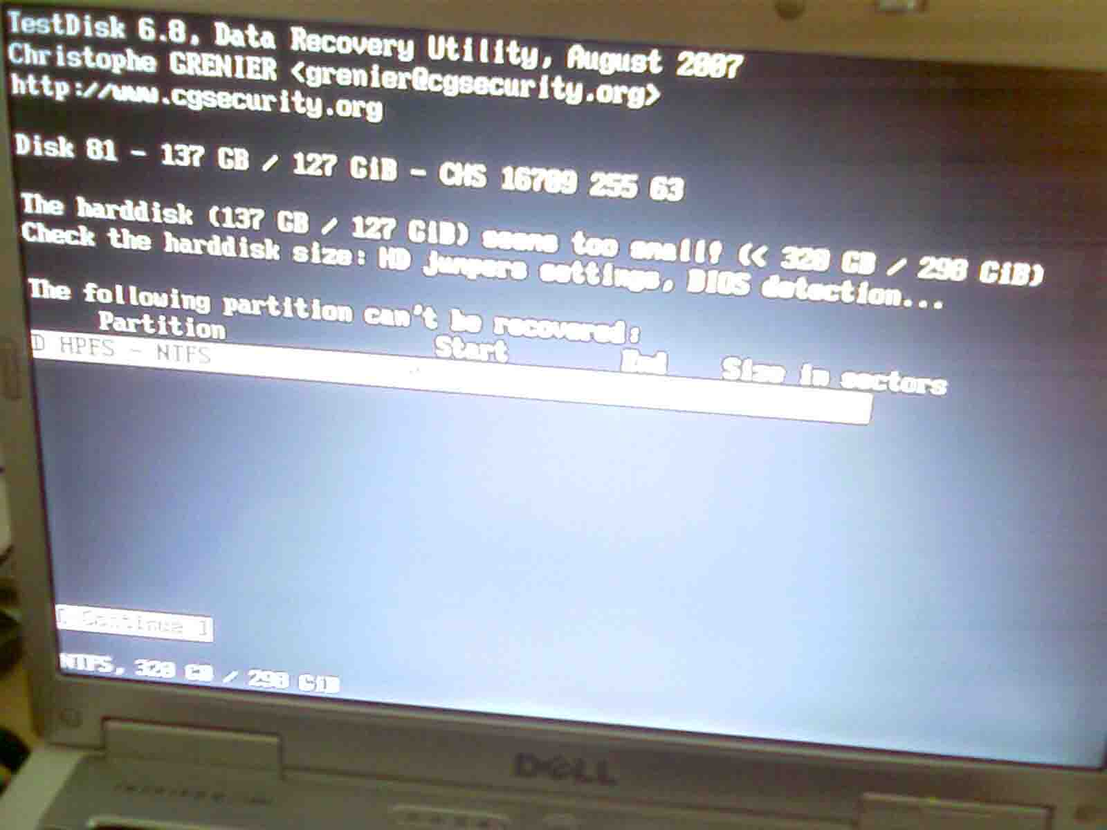

konnte leider kein screenshot oder ne logdatei machen ... deswegen habe ich nen foto gemacht ^^... hoffe das hilft.
Sagt aber dasselbe ...

Sieht evtl. so aus, das deine Samsung Festplatte mit der Firmware hängt.
Bleibt erstmal eine Diagnose mit hdat2?
Infos dazu;
https://www.computerbase.de/forum/threads/externe-festplatte-partitionen-weg.316821/#post-3132601
Leider kann ich dazu nichts genaues sagen, da je nach Festplatte, Hersteller, Typ und Revision die Firmware unterschiedlich ist.
Kannst du dir überlegen, ansonsten überprüfe mal Kabel und Bios.
Auch muß dein Motherboard 48bitlba unterstützen.
Zumeist Motherboards ab 2002.
Um an deine Daten zu kommen, sollte die Festplatte voll erkannt werden.
Viele Grüße
Fiona
