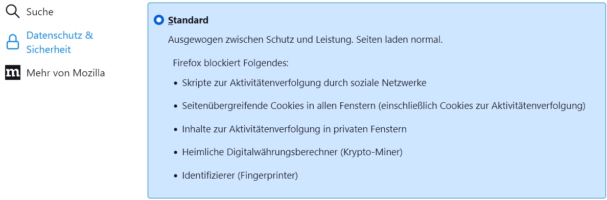

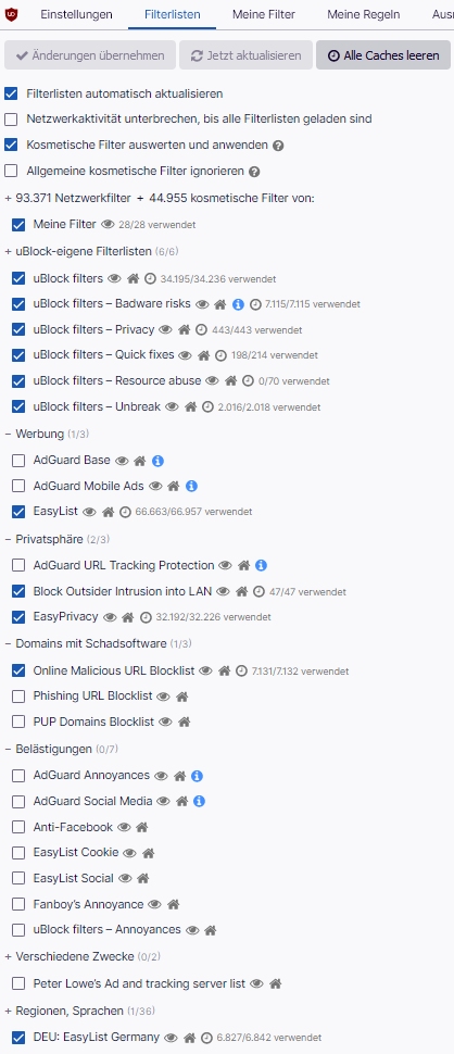

Mit diesen Filtereinstellungen klappts bei mir eigentlich immer:

Ansonsten empfehle ich bei FF-Problemen die Spezis von https://www.camp-firefox.de/forum/ :daumen:
Da ich jetzt doch nicht so bewand bin in Computerdingen, hatte ich die Filterlisten von uBlock 1zu1 übernommen. Nach Vorschlägen von euch hier aml die Filteregeln zanzuschauen, habe ich einfach mal in der Filterliste diese Regel entfernt: Kosmetische Filter auswerten und anwenden und bis jetzt läuft es normal.
