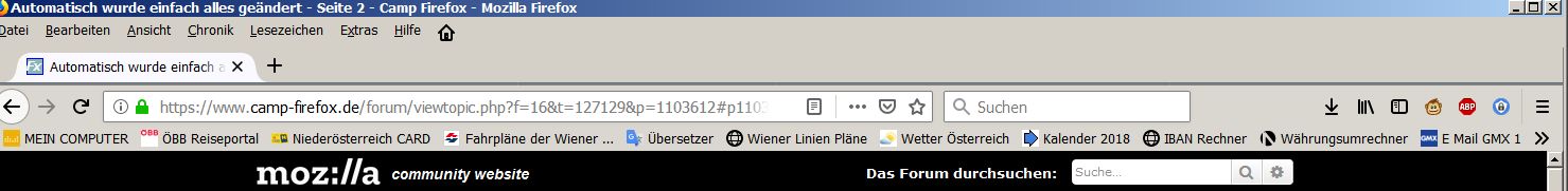

Hallo
ich hätte das gerne - nicth wie am Bild hier, anders die TAbs unten, unter der Adresszeile
wie geht das

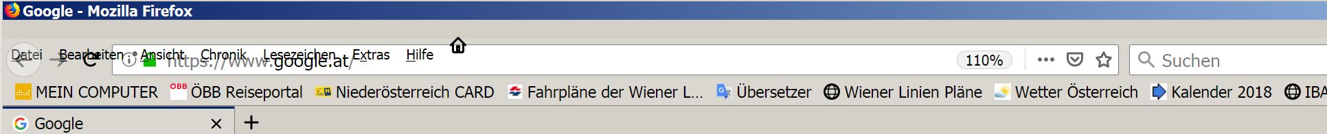

gehts nicht
danke muß die mal testen
bei mir gingen die srcipts bisher alle nicht
nix ging
und noch wurde es ärger als ich in
dem Ordner
crdilhp8.default-1519759652785
den ich habe bei Mozilla Firefox
da habe ich 3 Ordner in den Profiles
7a7ej4nx.meinName
da liegt eine userChrome und die habe ich geändert - kein Erfolg

so sollte es ja sein
Titelleiste blau
abgerundetete Tabs
die Schriftart so
nur bei den Lesezeichen wenn ich die aufklappe sollte die selbe Schriftart sein wie oben in der Menüleiste und auch die gleiche Größe
früher im Quantum 64.0.2 ging das ohne Probleme

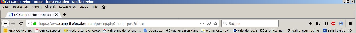

die Tabs sind oben udn selbst wenn unten, ist die schrift bei mir überlappend
wenn ich den code nehme der da ist der da steht.
guck mal wie es bie mir dann ist
Bei mir sah es zu Anfang ähnlich aus, hab dann bissl an den Abständen rumgespielt und irgendwann passte dann alles. Guck in die css-Datei rein und verändere die Zahlen wo px (Pixel) dahinter steht und starte FF neu, dann siehst du, ob du die richtigen Werte erwischt hast (oder einfacher, lies die Beschreibung vor der Zahlenangabe ;) )
die pixel verstellen? ok wo bitte? ok ich suche
ja wie kann ich die schrift verändern dort wo dann die SAchen von den Lesezeichen stehen
weil die Schrift ist anders als das was ich aufmache
