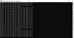

Um mein Problem besser verstehen zu können, erkläre ich euch kurz die Vorgeschichte:
Hatte Windows 10 Pro auf einer kleineren SSD installiert. Neue SSD gekauft, Windows Clean Install durchgeführt (wirklich Clean Install!)
Bis dahin hatte ich nie Probleme mit dem WLAN Stick. Nach der Neuinstallation von Windows 10 Pro traten die Probleme auf.
Meine "Verbindung" bricht periodisch, also in bestimmten Abständen ab. Deshalb die "-", weil die Wlan Verbindung nicht wirklich abbricht, sondern einfach "stoppt" (weiß nicht wie ich es besser beschreiben soll, siehe Bilder:
Woran kann das liegen? Treiberproblem? Habe alle Treiber aktuell, auch aktuelle Windows Version mit dem aktuellsten Updates.
Habe probeweise mal meinen PC mit den WLAN meines Handys verbunden (mobile Daten), da tritt dieses Problem nicht auf?
Ich habe eine FritzBox! 6490.
Ich hoffe einer von euch kann mir helfen, bin langsam am verzweifeln. Ich denke es ist einfach ein Konfigurationsproblem?
Ich danke euch schonmal im Voraus

2,4 oder 5GHz Netz? Wenn 5GHz Netz, welcher Kanal? Die Kanäle 52+ können per DFS oder TPC temporär abgeschaltet werden und sollten bei Anforderung an dauerhafte Verbindung nicht genutzt werden. Im Log der Fritze werden derartige Abschaltungen protokolliert. Willst Du das vermeiden stelle fix Kanal 36 ein.
Ansonsten kann es auch mit Energiespareinstellungen oder der Suche nach WLANs im Hintergrund zusammenhängen.
Nicht zuletzt sind die AVM Sticks selber und deren Treiber nicht gerade Glanzstücke an WLAN Hardware...

Wie auch auf den Bildern zu sehen ist, bricht die "Verbindung" nach genau 6 Anfragen ab, dann "Zeitüberschreitung..." , wieder 6 Anfragen und immer so weiter..

Das merkwürdige an der ganzen Sache ist ja, dass die Abbrüche, wie man auf den Bildern sehen kann, immer in einem bestimmten intervall passieren. Als ob das irgendwie beabsichtigt wäre? Da muss doch was hinterstecken?
Ja, vielleicht der USB-Bus oder dort ein Treiber. Das ist schon ewig her, aber manche PC Schrauber haben "früher" an der USB Polling Rate geschraubt und hatten entsprechend Mausruckler o.ä. Also Aussetzer auf dem USB-Bus.
