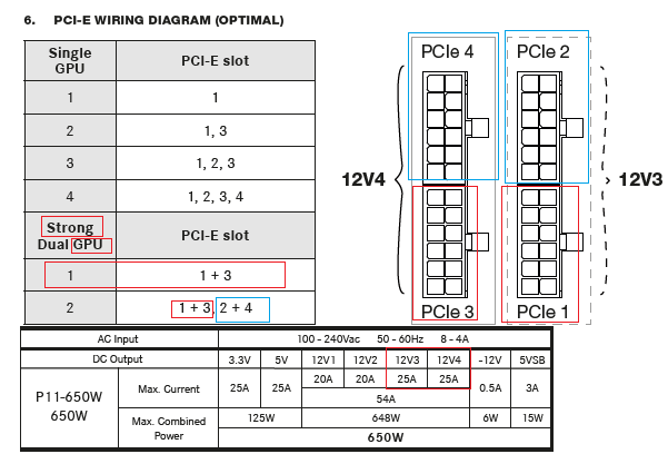

So angeschlossen und nicht nur mit einem Kabel von einer Rail? Obwohl das beim Hochfahren eigentlich noch zu keinem Problem führen sollte.
