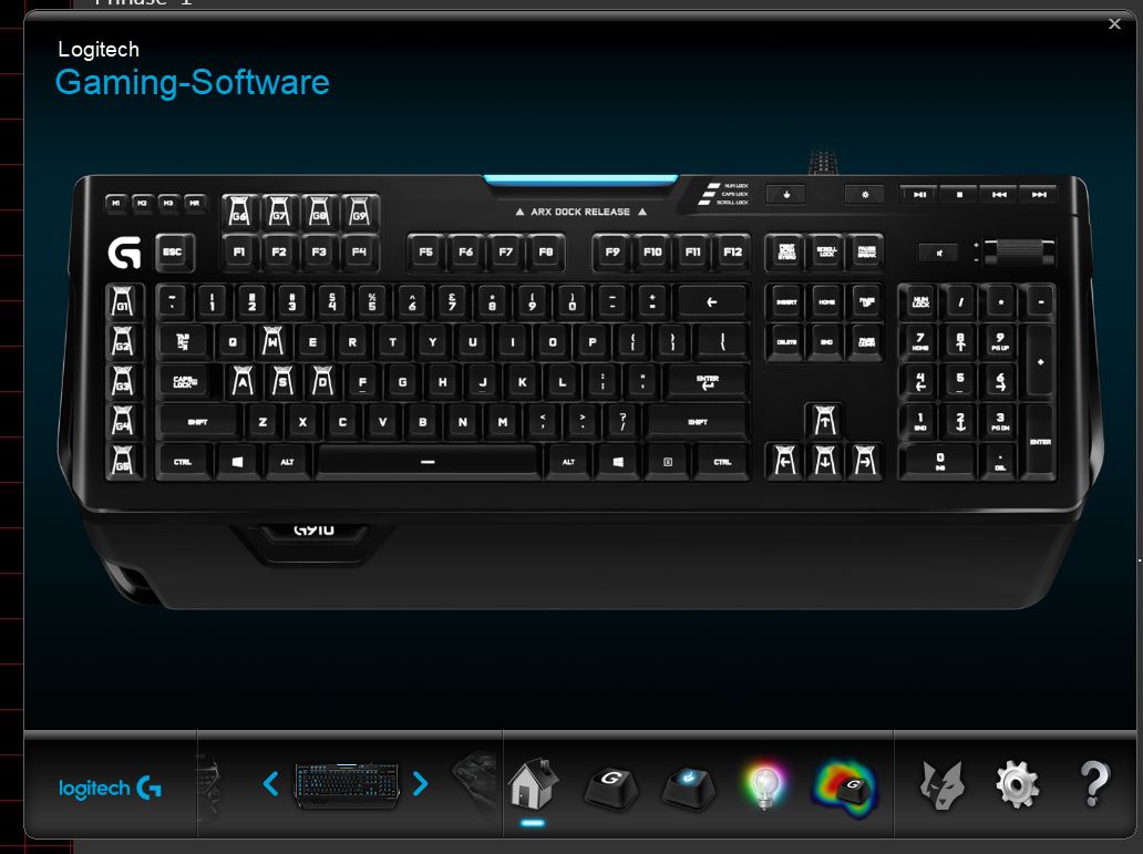

So sieht die G910 In der Logitech Gaming Software (9.02.65) aus:

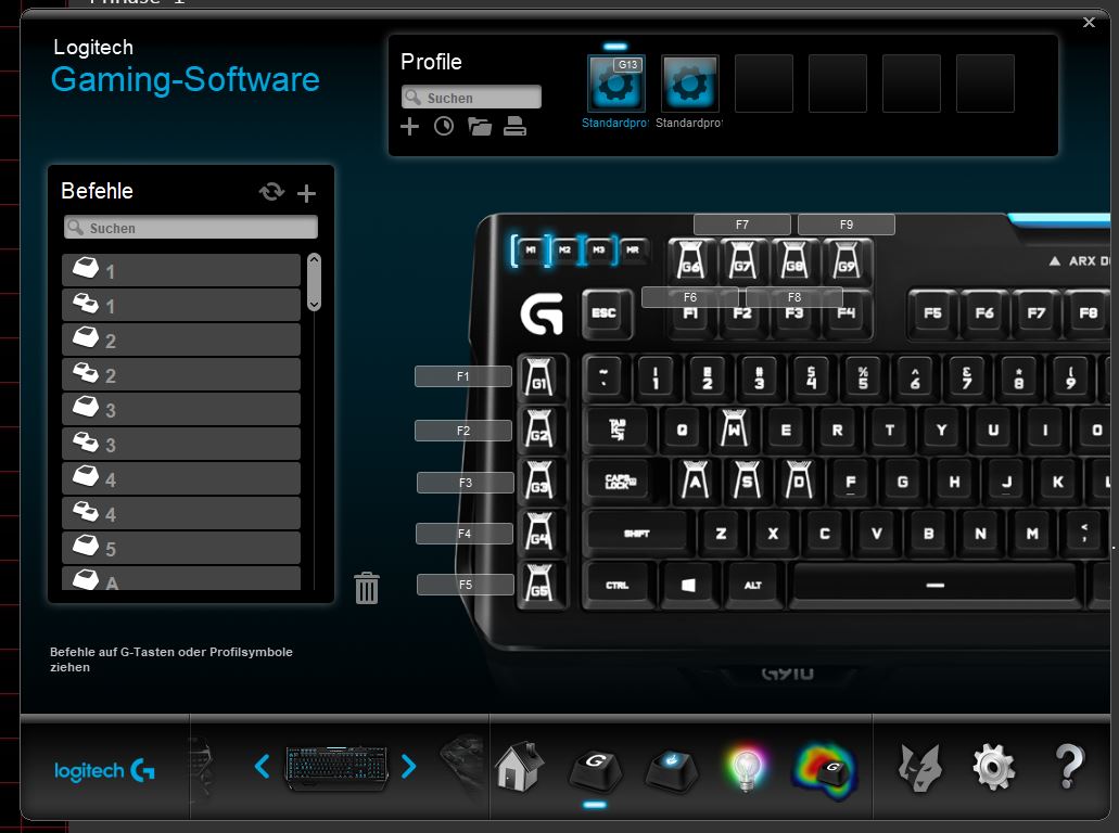

Die Sondertasten sind frei programmierbar:
