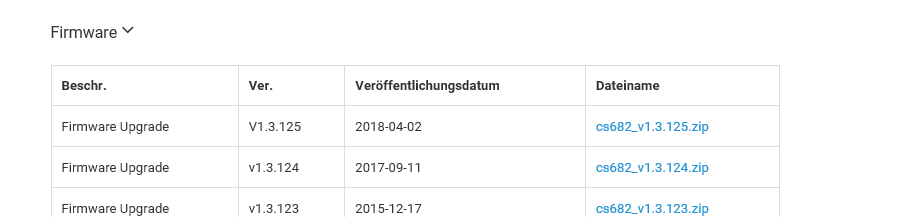

Gibts eine neue Firmware für das CS682? Vielleicht hier mal schauen und eventuell installieren.
Und hier wirst Du sonst probieren müssen, weil keiner hier Dir sagen kann, wie sich eine neue Maus an dem KVM verhält. Vielleicht hätte ein Switch-Wechsel auch geholfen.

Wie vom Vorgänger schon geschrieben, als erstes Firmware überprüfen!
