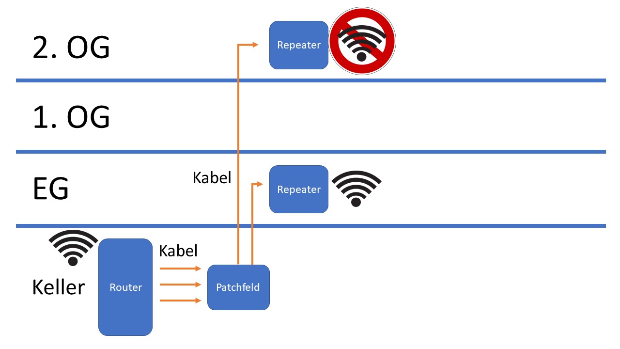

Moin zusammen,
ich versuche meinem Kumpel beim Aufbau seines neuen Netzwerks im Haus zu helfen. Es gibt drei Ebenen im Haus plus Keller. Alle Ebenen haben ein Lankabel welche sich im Keller zusammenfinden.
Die grundsätzliche Idee ist wie folgt:
Keller: Fritzbox 7530 als WLAN-Router und Mesh-Master versorgt über Kabel und ein Patchfeld jede Etage mit Internet
EG: FritzRepeater_1 1200 verbunden über LAN-Brücke
1. OG: Erstmal ausgelassen
2. OG: FritzRepeater_2 1200 verbunden über LAN-Brücke
Problem:
Der 2. OG: FritzRepeater_2 1200 will partout kein Signal rausgeben und blinkt nach einiger Zeit orange.
Router und EG Repeater funktionieren und gewähren Internetzugriff über WLAN.
Bisherige Lösungsversuche:
Die Repeater aus EG und 2. OG wurden getauscht aber das Problem ist das selbe.
Die LAN-Dose im 2. OG hat auch direkten Internetzugriff wenn ein Laptop verbunden wird - die Leitung ist also fehlerfrei
Die Repeater wurden zurückgesetzt und neu konfiguriert - Kein Erfolg
Ich bin gerade nicht Vorort und kann deshalb nichts direkt testen, aber eventuell habt ihr trotzdem Ideen was ich morgen mal checken kann.
Ich bin über jede Hilfe dankbar.
Gruß
Grennie

Stecken beide lankabel an lan des routers? Weil lan1 und lan4 kann bei den fritzboxen anders konfiguriert werden.
oder willst du die Repeater nur mit wlan an Router verbinden? So Muss mindestens einer (der näher zum Router) genug Empfang haben, damit im 1og der andere Repeater empfängt. Wenn nicht funktioniert es nicht, so wie du es schilderst

Nein, ich möchte die Repeater mit "frischen" Internet aus der Dose verwenden.
So habe ich es mir vorgestellt:
Der Tipp mit den Buchsen am Router könnte eine Lösung sein!
