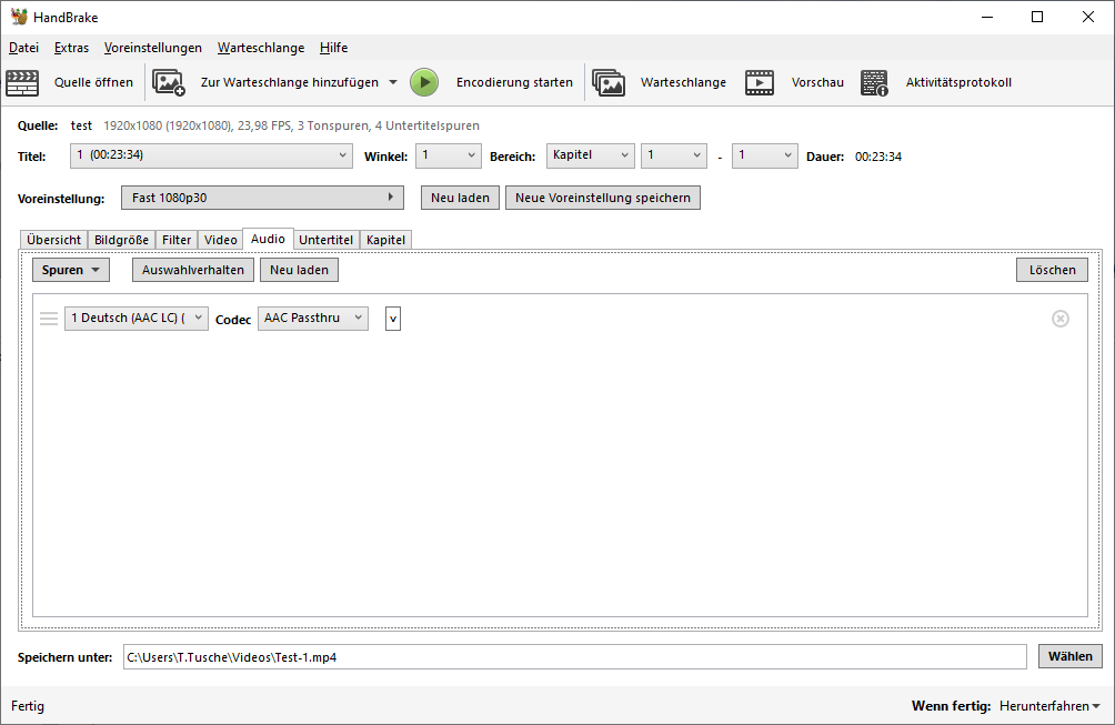

@A.Dynamite na dann mal AVI Demux ausprobieren, evtl erfüllt das ja schon die Wünsche. Eingentlich sollte der Ton bei einem Transcoding nicht verschoben werden, ABer selbst wenn bei AVI Demux könnte man einen Offset setzen um das zu korrigieren. Ansonsten meinte ich bei Handbrake diese Einstellung:
Aber ich mach sowas wohl zu häufig, deswegen setze ich bei meinen Antworten zu oft zu viele Vorkenntnisse voraus also Entschuldigung dafür.
