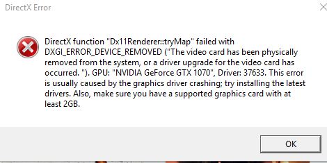

Seit ein paar Tagen habe ich in BF1 immer wieder Abstürze. Das Bild friert kurz ein, läuft dann wieder oder das Spiel hängt sich komplett auf. Passiert manchmal sofort, manchmal erst nach Stunden.
Außerdem habe ich manchmal paar komische Blitze, die dann wieder verschwinden... und immer wieder fps- Drops..
Fehler tritt ausschließlich beim zocken auf. Kiste läuft im Desktop völlig stabil.
System: i5-2500k
8 GB RAM
MSI Armor GTX 1070 (5 Monate alt)
Meine Kiste läuft absolut stabil seit 5 Jahren.. egal ob die CPU in Stock oder mit 4,2 hz läuft.
Ram hab ich getestet.. und schon ausgewechselt. Ohne Erfolg.
Nvidea Treiber habe ich bereits mehrfach deinstalliert und neu installiert.
Also ist es doch ein Graka- Problem?

So.. RAM kann ich ausschließen. Hab vom zweiten Rechner nun andere 8 GB eingebaut. Gleiches Ergebnis.
Auch BF4 (was ich jahrelang gezockt habe) startet jetzt nicht mehr.. Bleibt gleich im Ladebildschirm hängen bzw. funktioniert nur paar Sekunden und dann Freeze.. und die Lüfter der Graka bleiben stehen.
So! .. Scheissdreck. Am RAM liegts nicht.
Ich hab jetzt in jedem Spiel nach ein paar Sekunden einen Freeze.
Bis zum Freeze gibts Blitze, Striche und Artifakte zu sehen. Außerdem bleiben die Lüfter nach kurzer Zeit stehen.
Die Graka ist im Arsch und geht morgen zurück... und das im Urlaub :heul::kotz:
zur Info @Hisn:
Habe heute eine 1050ti eingebaut. Läuft alles wieder ganz normal, keine Grafikfehler.
Die Karte macht bei BF1, alles auf Mittel konstant 60 fps.
Also war meine 1070 definitiv im Arsch.
