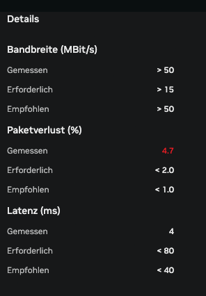

Ich habe auch weitehin Probleme mit Necologne und Geforce Now. Ich habe von Netcologne einen Glasfaseranschluss 100/50 und bei allen Servern bei Geforce Now habe ich ein Paketverlust beim Geforce Now Test von 2,5-6. Ans Spielen kann ich so nicht denken, es funktioniert einfach nicht. Der Support von Netcologne ist leider nicht hilfreich, weil meine Leitung immer "sehr gut" ist laut deren Aussage.
Mein Setup ist der ONT von Netcologne und dahinter hängt mein Unifi Cloud Gateway Max mit echtem Dual Stack.
Deine Leitung an sich ist wahrscheinlich auch sehr gut. Lass mich raten, du pingst obige Server mit 2 ms oder weniger? Traurig, aber das scheint dann das einzige Peering-Problem zu sein, welches von NetCologne derzeit bekannt ist. Wenn ich viel Zeit habe, versuche ich es mal mit dem Probeabo selbst zu prüfen.

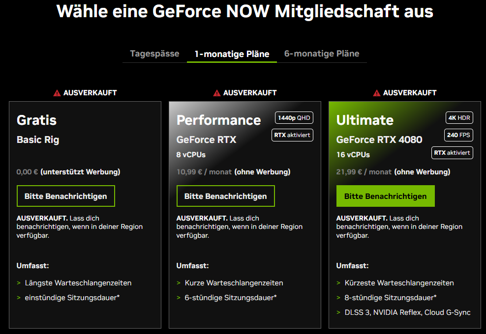

Alles klar. Hast du einen Weg zur Demo? Ich finde nur kostenpflichtige Pässe, die zumindest Dienstag und heute alle ausverkauft sind. Ich hab GFN noch nie benutzt.
Es müsste ja eine kostenlose Demo geben, mit der man zumindest in den Client reinkommt, um die Verbindungstests durchzuführen.

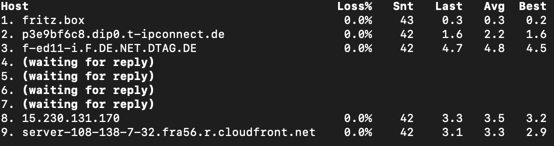

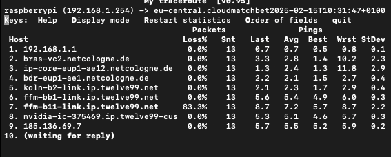

MTR zu EU Central (Telekom Glasfaser):
Ich komme auf die Seite und müsste da wohl zunächst mindestens das einmonatige Basic Rig auswählen, kann aber keine einzige Option auswählen, da alle ausverkauft sind.
Habe auch mal die europäischen Server in MTR gezimmert, keine Auffälligkeiten.

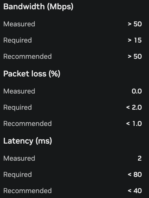

@Scie nach dem massiven Ausfall bei NetCologne gestern hat es sich nicht zufällig erledigt?
Reaktionen: millen

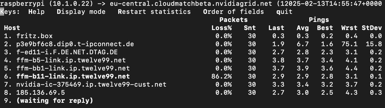

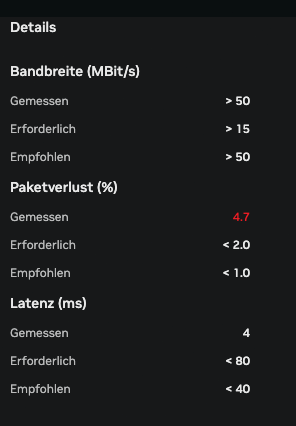

@DLMttH Ich habe mal die Tests durchgeführt. Die Packetloss sind meines Erachtens sogar schlechter geworden. Wenn ich vorher so 2,5 habe in der Anwendung, gibt es jetzt deutlich mehr. Ich habe es mal mit EU Central ausprobiert.
Im ersten Screenshot sieht man die Messung aus der Geforce Now App und in der zweiten Messung als MTR zu eu-central.cloudmatchbeta.nvidiagrid.net

Und das ist das Seltsame, denn für dich ist nur der Packet loss beim letzten Hop relevant und der liegt bei 0 lässt sich bei mir gar nicht pingen. Der ffm-b11 antwortet einfach nicht so oft auf Ping, das ist auch nicht seine Aufgabe. Die anderen Router in der Kette sind einfach so gelangweilt, dass sie trotzdem permanent antworten.

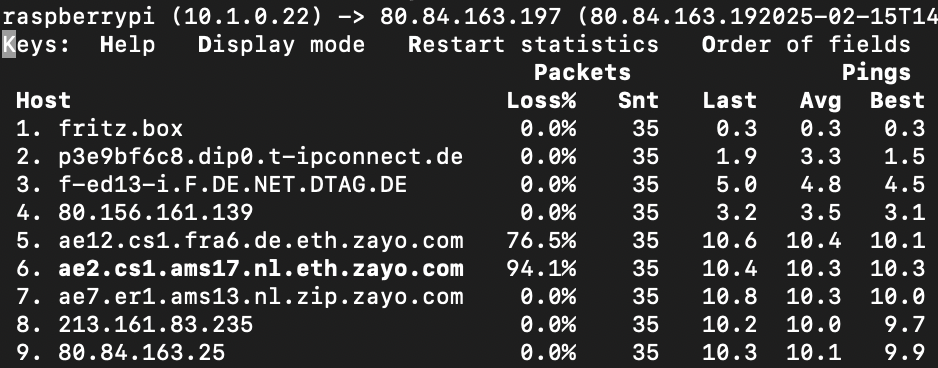

Ich bin auch nicht zu 100% sicher ob das Server sind, es ist zumidnest etwas was aufgerufen wird wenn der Connection Test startet. Ich hab zwar eine Server IP, der Server antwortet nur leider nicht, Server IP: 80.84.163.197 (Kein ICMP)
Den Connection-Test gibts leider im Browser auch nicht, sonst hätte ich da mal weitergesucht.

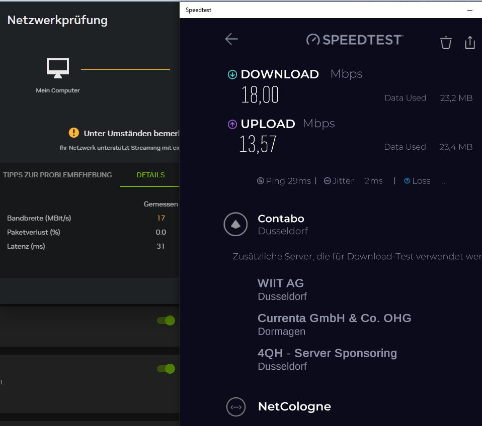

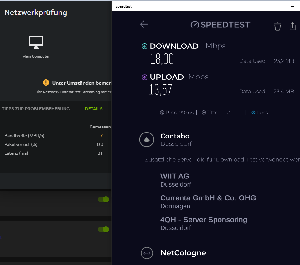

Ich konnte es jetzt testen, leider nur zu einem VPN-Endpunkt mit 17 MBit/s Upload und da taucht kein Paketverlust im Test auf.
Ich gehe davon aus, dass es nicht an NetCologne liegt. Ich tippe auf einen falsch greifenden Traffic Shaper, also ein ähnliches Problem wie hier und dort und darin verlinkt. Heißt, der Router denkt, die Verbindung sei schneller, als sie tatsächlich ist und das falsche Traffic Shaping sorgt für Paketverluste oder "late packets". Ist aber nur eine Vermutung.
