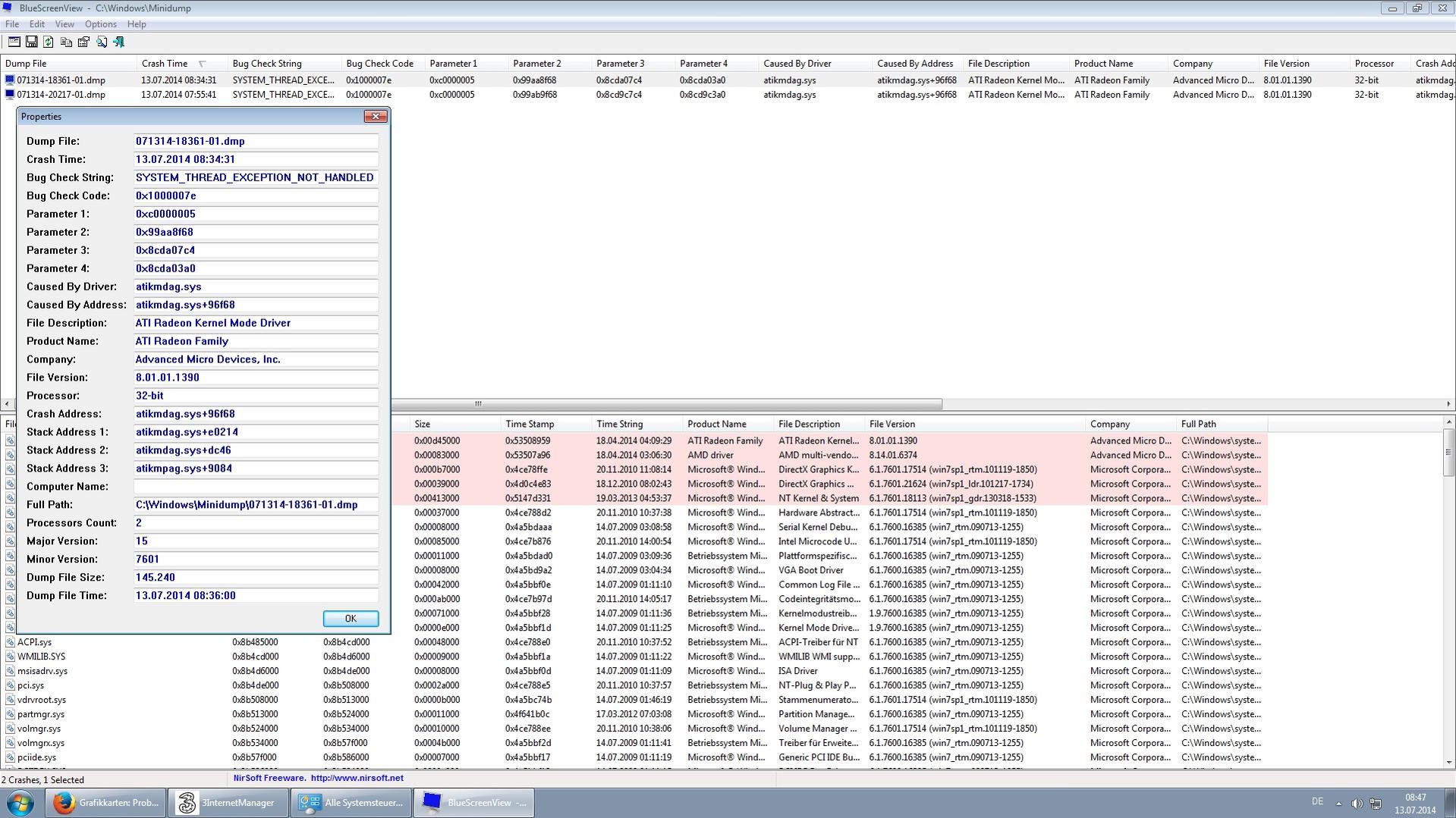

Und zwar mein Problem , sieht folgendermaßen aus! Ich habe mir vor ca einer Woche eine Ati R7 240 gekauft hatte vorher eine nvidia verbaut! Das Ganze System läuft eigentlich sehr Stabil wenn ich Spiele auch keine Probleme keine Abstürze, die Temp sind mehr wie in Ordnung unter lasst max 60 Grad, im leerlauf 29-33 Grad! Aber wenn ich zb eine bestimmte Website aufrufe oder eine Website ein PoP Up aufmacht mit einem Flash video bekomme ich einen Bluescreen ( habe ein Bild angehängt vom auslesen)
Adobe Flash P neueste Version, Firefox neueste Version, ATI Treiber Aktuell, Chipsatz Treiber Aktuell, Hardbeschleunigung Deaktiviert! Bios update gemacht! und Bios Reset nach dem ein einbau!
Mehr ist mir leider nicht eingefallen, und wie gesagt ich kann 3-5 Stunden zocken ohne nur irgendein problem oder Filme gucken , der Bluescreen tritt nur auf wie oben beschrieben!

"Display-Treiber reagiert nicht mehr und wurde wiederhergestellt"
liegt nicht selten am Timing der RAM-Module
Command Rate > 1T/2T Memory Timing > MA Timing = 2T(N) - hilft meist
