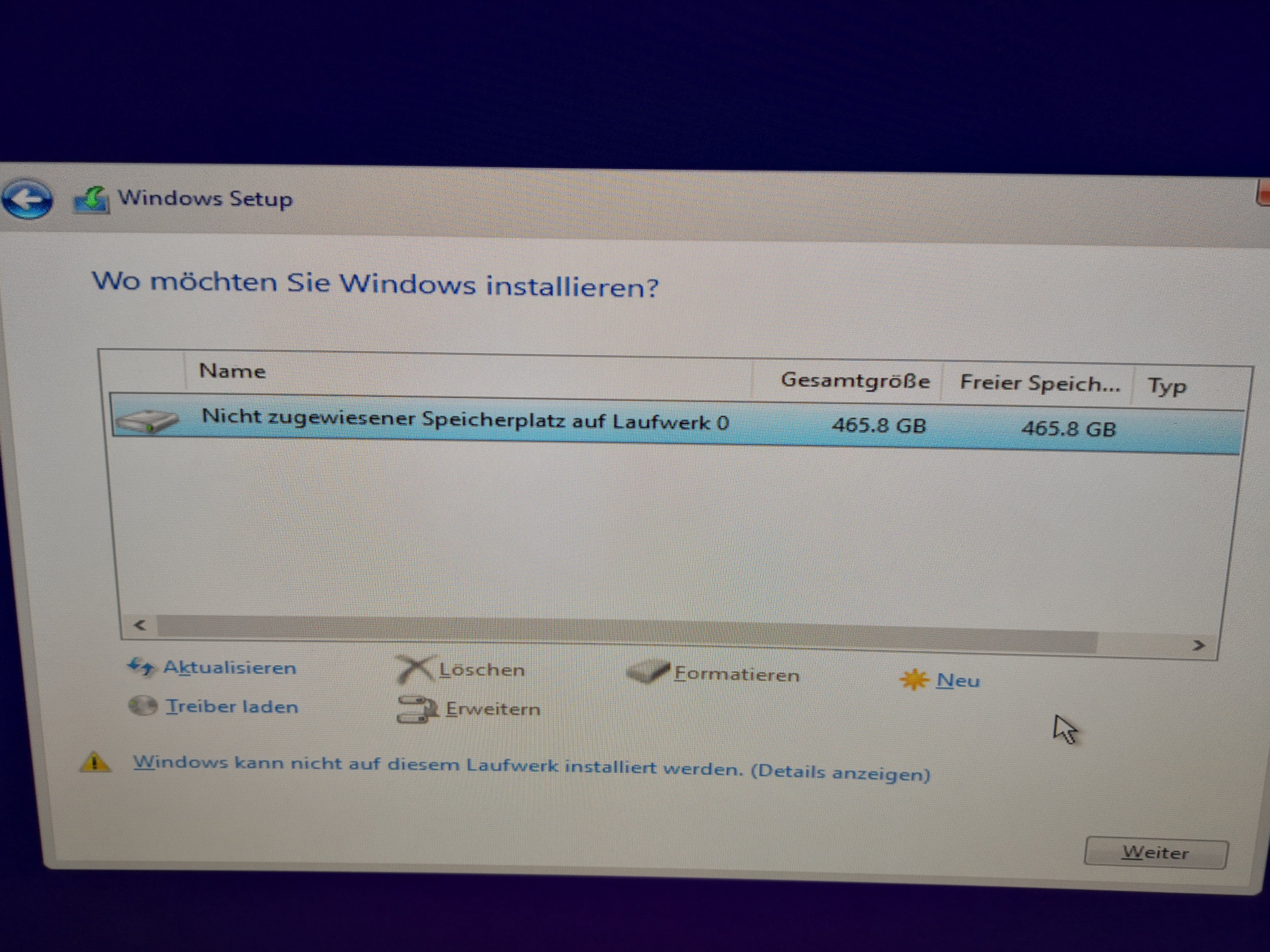

Ich komme bis zu dem Punkt an dem ich die Partition auswählen muss, auf welcher Windows installieren möchte.
Angezeigt wird mir das:
785910

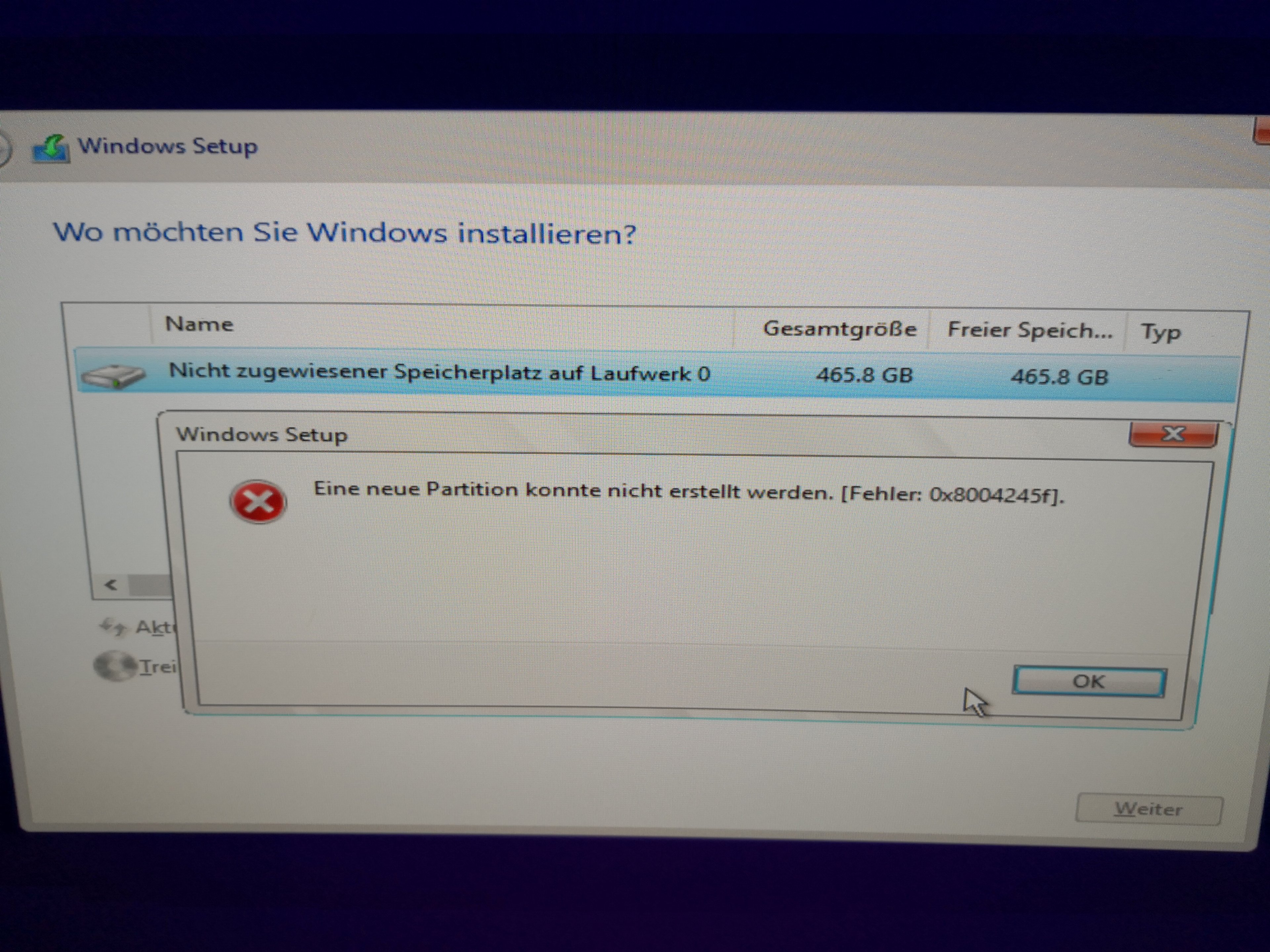

Wenn ich nun auf Neu oder Weiter klicke bekomme ich eine Fehlermeldung:
785911
Oder ähnliche Fehler. Die SSD is #1 in der Bootliste. Und ich habe schon versucht eine Partition mit diskpart zu erstellen. Vergeblich. Die SSD ist Neu und unbenutzt mach meinem Wissen. Ich denke irgendwas im Bios muss noch geändert werden, Aber was?
Irgendeiner ne Ahnung was das Problem sein könnte?
Danke im vorraus.
P.s.: Der USB Stick von dem ich boote ist im UEFI format, da die Installation eine Datei hat, die über 4gb groß ist, also ist fat32 nicht möglich. Weiß nicht ob das was damit zutun hat.

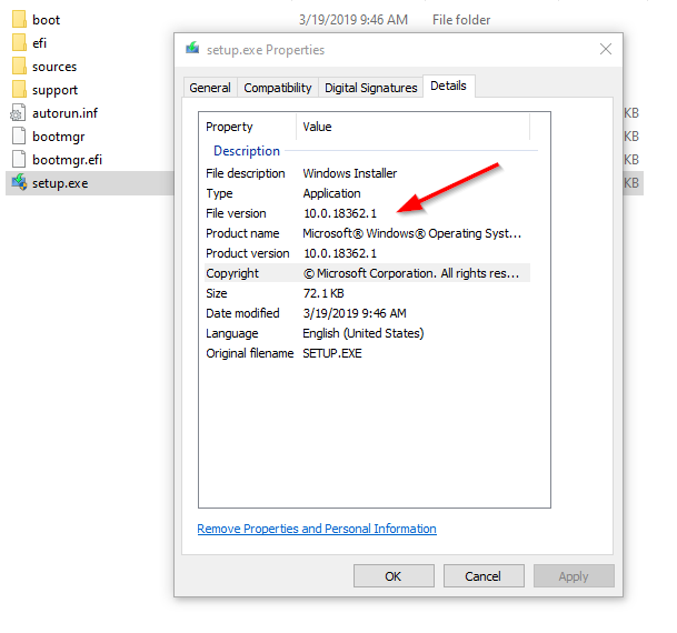

Welches W10 probierst Du da? 1809 oder 1903?
BFF
Ich tippe auf GPT/MBR
Im Bios Legacy abschalten.
In der Console mal Diskpart Clean
Und schon sollte es gehen.

@HisN Gecleant habe ich sie schon mehrmals. Was genau meinst Du mit Legacy? Im CSM alles auf UEFI schalten?
@Mickey Cohen Habe leider kein system Außer dieses im Moment und keine Erfahrung mit Linux, Aber ich werds es die Tage mal versuchen, danke.
CSM gleich ganz abschalten.
Wird sowieso demnächst aus dem UEFI verschwinden.
Und wenn Dein Boot-Medium dann gar nicht mehr startet wissen wir wo der Fehler liegt^^
@HisN Das Tut es wahrhaftig nicht, wenn ich CSM ausschalte. Also sollte ich mir wie BFF gesagt hat mit MediaCreationTool nen neuen Stick machen und das sollte klappen? Ich probiers mal.
Reaktionen: Surfwurm
Wie gesagt, ich denke dass Du da kein UEFI-Boot-Medium erstellt hast, aber Win10 gerne eine UEFI-Installation starten würde, und deshalb hängst Du fest. Das mit dem Media Creation Tool ist ne gute Idee.
@HisN @BFF Danke, danke, danke! Der neue Stick vom MediaCreationTool und CSM deaktiviert haben es gefixt!
