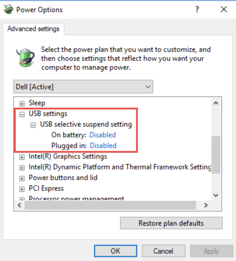

Wüsste nicht wie. Gibts bei Lenovo evtl. aktuellere Treiber? Gibt es für den Eintrag im Gerätemanager evtl. die Möglichkeit eine Energiesparfunktion zu deaktivieren?
Wie sieht es bei den Windows Power Options generell aus:
