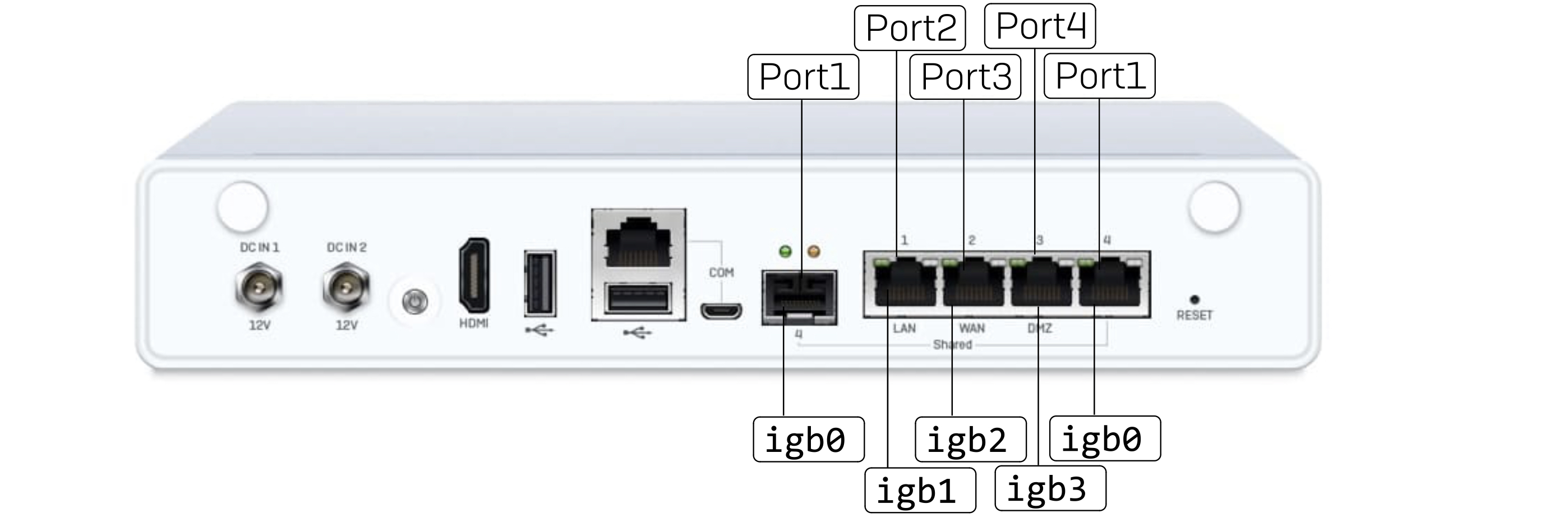

Ich konnte das Problem lösen und die Sophos läuft wie eine Schweizer Uhr.
Das Problem war die (für mich seltsame) Port-Beschriftung.
SFP+ und eth4 = igb0
LAN = igb1
WAN = igb2
DMZ = igb3

Welche Reviosion der SG105 hast du?
Bei der Rev.2 (mit dem oldschool VGA-Anschluss) ist die Port-Belegung 1:1.
LAN = igb0
WAN = igb1
DMZ = igb2
eth4 = igb3
Bei der SG125 würde ich dir empfehlen den Aufkleber mit der mac-Adresse auf der Unterseite des Geräts zu beschten. Dort steht die mac-Adresse von eth0 (LAN).
Im opnsense-Setup sieht man alle Ports mit den mac-Adressen. Die passende mac-Adresse ist nun in opnsense entsprechend dem LAN zuzuweisen zB igb1. WAN ist eine Nummer grösser also igb2.

Hm.. Die Beschriftung ist in der Tat irreführend. Shared Ports zwischen SFP(+) und RJ45 sind nicht unüblich, aber meistens liegen diese dann auch nebeneinander. Das Problem ist wohl entstanden, weil man den SFP-Slot links montiert hat und dann auch von dort mit dem Zählen angefangen hat. Deswegen ist SFP dann igb0 und am aaaaaaaaanderen Ende der dazugehörige shared Port mit RJ45... Ein Designfehler ;)
