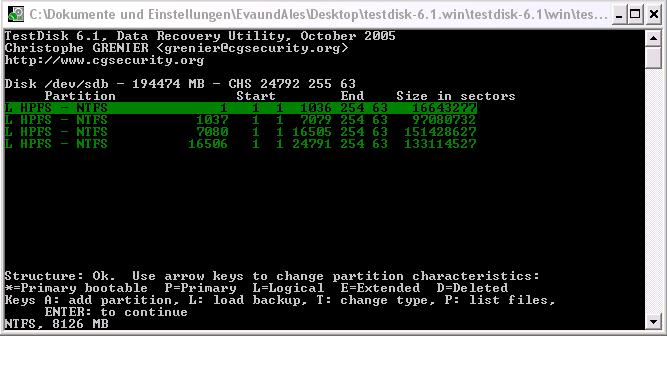

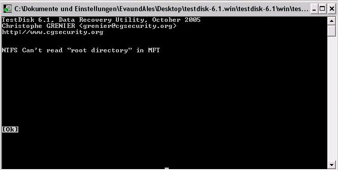

Hallo hab ne platte bei der ich sowohl die partitionstabelle als auch das datei system verloren habe. Mit testdisk gelang es mir ohne probleme die partitionstabelle wieder herzustellen. Beim schreiben der neuen tabelle aber, zeigte testdisk an, daß mein bootsector "Bad" wäre. Der Backup hingegen war "OK". Da ich vorher mich bemüht hatte auf die platten zuzugreifen und dies nicht möglich war (windows konnte die partitionsgrößen gar nicht bestimmen und zeigte sogar an die partitionen wären unformattiert; PM zeigte zwar die richtige größe an konnte aber nichts über die PLatz-belegung aussagen) habe ich mich entschieden den bootsektor über rebuild wiederherzustellen. Dies änderte jedoch nichts. Wenn ich bei Testdisk P drücke und die file list abrufe zeigt mir testdisk "can't open NTFS filesystem: Input/Output error"
Es geht hier um ganze 180gb daten auf einer 200gb Maxtor 6Y200P0. Hat jemand eine idee wie sich das korrigieren lässt? ich würde ungern meine ganzen daten verlieren. gibts vielleicht ein tool das solche input/output errors reparieren kann?

zusätzlich kann ich die partitionen sogar bei windows über datenträgerverwaltung abrufen.
jedoch zeigt mir das system kein Dateisystem an! also kein NTFS sondern raw
hier noch ein paar screenshots darüber wie die partitionen von testdisk erkannt werden und was kommt wenn ich z.B den bootsector "rebuilden" möchte

Du hättest nicht Rebuild BS ausführen dürfen.
Wenn der backup sector OK ist geht es über das Menü [Backup BS].
Dann wird der backup sector über den boot sector kopiert und ist repariert.
Ich hoffe das die jetzt nicht beide verkehrt synchronisiert sind.
Lasse dahe mal in Testdisk die tiefere Suche laufen und setze mir einen Screenshot.
Die Partition sollte dazu markiert sein.
Viele Grüße
Fiona
tieferer "search" kommt sofort
sollte aber der geliche sein den ich gerade angehängt habe

sorry : hab mich vertan ich habe nicht "rebuild BS" sondern "backup BS" probiert. Gerade eben nachdem das mit Backup nicht geklappt hatte habe ich Rebuild probiert, jedoch hatte testdisk nix geändert da testdisk den NTFS root nicht lesen kann ( siehe screenshot1)

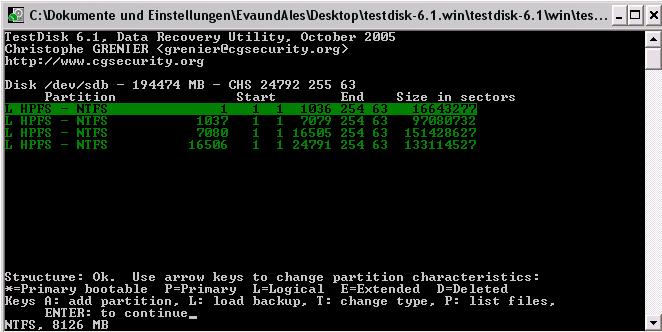

Wenn der MBR, die Partitionstabelle und der Bootsektor jetzt in Ordnung sind kann Testdisk nicht mehr helfen.

Führe ein Laufwerksscan mit Restorer aus.
Geht indem du die Festplatte und nicht die Partition markierst.
Scanne mit dem Icon mit dem Fernrohr.
Viele Grüße
Fiona
Hallo Fiona,
hier ist der screenshot es ist das gleiche ergebnis wie bei der kurzen analyse in screenshot 2. Es geht mir hier um alle 4 partitionen meiner 2. festplatte.
Anscheinend werden die Partitionen alle erkannt, jedoch ohne Bennenung. Entspricht dem was mir windows anzeigt und zwar als raw also mit 0 bytes
