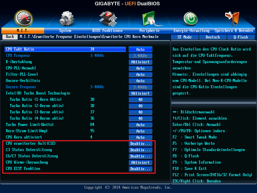

Hast du irgendein Stromspar- oder PowerManagement-Tool installiert (von Gigabyte)?
Deaktiviere testweise mal alle Energiesparmaßnahmen im UEFI-Menü unter
M.I.T -> Erweiterte Frequenz Einstellungen -> Erweiterte CPU Kern Merkmale
