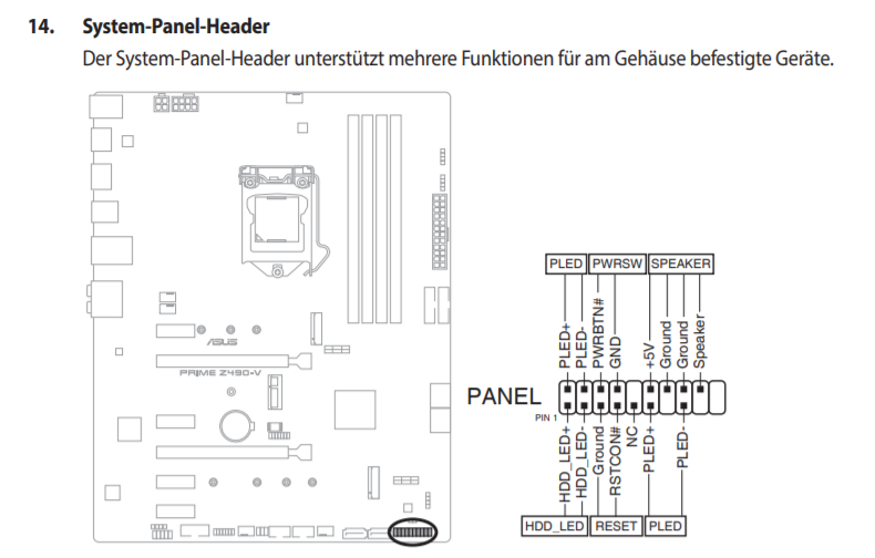

Zuletzt habe ich noch eine Frage, mein Gehäuse hat LED P+ und - Anschluss(jeweils 1Pin) und einen Power Anschluss (2Pin).
Habe ich die richtig angeschlossen, wenn ich die LED P+ und - Anschluss bei den HDD LED+ und - Anschluss angeschlossen habe und den Power bei PWRBTN# und Ground?

Powerbutton passt, hast du Ground oder GND genommen? Die beiden Punkte sollten zwar grundsätzlich auf dem selben Potential liegen, aber als gute Daumenregel werden an diesen Terminals Pins eigentlich immer nur waagrecht miteinander verbunden.
Warum hast du die Power LED vom 500DX nicht an PLED+ und PLED- angeschlossen, oder willst du die weiße LED im Anschaltknopf als HDD-Aktivitäts-Indikator verwenden?

@SpartanerTom Powerbutton ist auf PWRBTN# und Ground, wie ich das jetzt aber richtig verstanden habe, sollte es auf PWRBTN# und GND sein?

Was die POWER LED angeht, weiß ich nichtmal genau wofür die ist :D. Habe die so angeschlossen, weil ich dachte es wäre richtig hatte keine Gedanken zu HDDs oder ähnliches. Also muss es auf PLED+ und - Ganz oben links, weil es ja zwei gibt richtig?

Die PLED ist einfach nur die weiße LED im Anschaltknopf. Wenn du sie mit PLED+ und - verbindest, leuchtet der Knopf bei eingeschaltetem PC statisch weiß. Unter Verwendung des HDD LED-Headers blinkt die LED bei Festplatten IO-Aktivität.
PWBTN# und GND wäre die klassischere Verkabelung. Aber der Taster muss einfach nur auf Masse gelegt werden, weshalb es wahrscheinlich gehüpft wie gesprungen ist.

An den Steckern für Power / LEDs ist immer ein kleiner Pfeil der kommt immer auf + , beim Reset ist es etwas anders , musst du halt probieren wie rum. !

Power- und Reset-Switch sind nur Taster ohne Polarität. Die Orientierung macht da eigentlich keinen Unterschied, solange die richtigen Pins verbunden werden.
