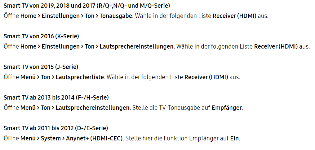

Möglicherweise muss man dem Tv trotzdem noch extra mitteilen, dass der Ton extern ausgegeben werden soll. Viele Smart-Tv's haben in den Audioeinstellungen entsprechende Dinge drin. Bei Meiner Tochter hab ich damals auch ewig gefummelt bis es endlich ging.
Also schau da noch mal rein.

Zum Problem: Schon das Kabel getauscht? Im TV auch auch die entsprechenden Einstellungen vorgenommen, falls nötig.
https://www.samsung.com/de/support/...mart-tv-per-hdmi-arc-kabel-an-meine-soundbar/
schon mal eingelesen?

Ich habe in den Einstellungen alles Versucht aber nichts hat funktioniert!

Ich habe Anynet+ (HDMI-CEC) nocheinmal aus und an gemacht aber trotzdem hat nichts geklappt. Es gibt nicht viele Einstellungen ich denke ich habe beinahe alle durch... Und die neuste Firmware ist auch drauf.
