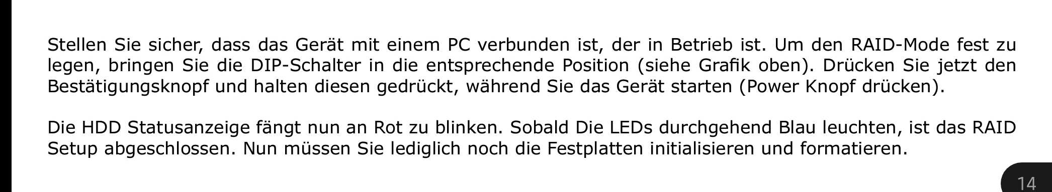

Stellen Sie sicher, dass das Gerät mit einem PC verbunden ist, der in Betrieb ist. Um den RAID-Mode fest zu
legen, bringen Sie die DIP-Schalter in die entsprechende Position (siehe Grafik oben). Drücken Sie jetzt den
Bestätigungsknopf und halten diesen gedrückt, während Sie das Gerät starten (Power Knopf drücken).
Die HDD Statusanzeige fängt nun an Rot zu blinken. Sobald Die LEDs durchgehend Blau leuchten, ist das RAID
Setup abgeschlossen. Nun müssen Sie lediglich noch die Festplatten initialisieren und formatieren.

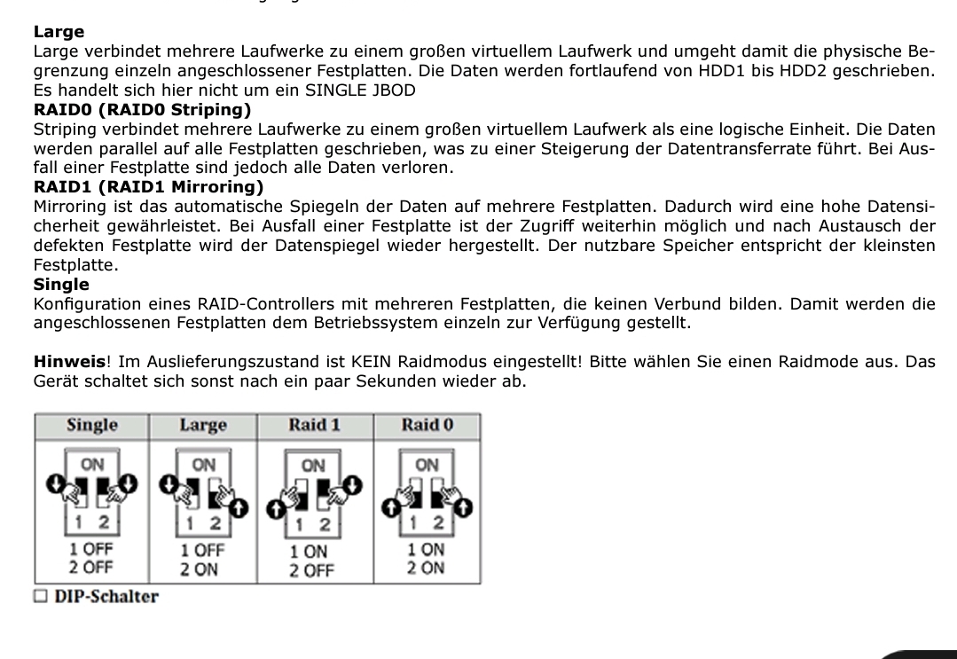

Wenn du die Schalter richtig umgelegt hast und sie dir einzeln angezeigt werden, dann kann auch ein Schalter defekt sein.
Und dann die Einrichtung auch Richtung abgeschlossen, laut Anleitung?

Ich danke auch ganz herzlich... Ich fühl mich grad bissl blöd, weil ich halt tatsächlich vergessen hab, den OK-Knopf zu drücken beim Einschalten :freak:
