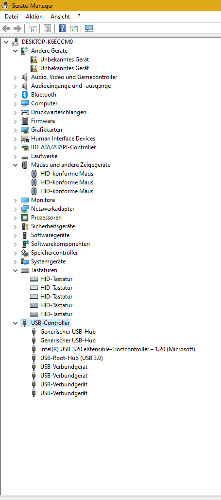

Stell mal im Gerätemanager bei den USB Ports (Hubs) unter Erweitert die Option "Computer kann das Gerät deaktivieren um Energie zu sparen" auf aus.
Nicht die USB Geräte selbst, sondern eben die Ports selbst.
hab ich jetzt gemacht, also bei jedem von denen wo es ging

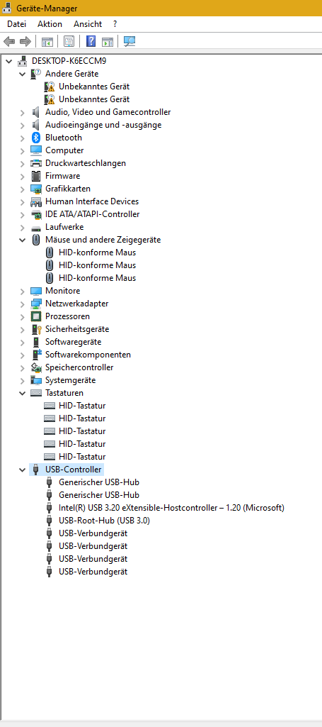

Ist es nun besser?

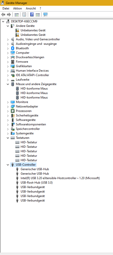

Hast du eine Vermutung, was es mit den beiden unbekannten Geräten im Manager auf sich hat?

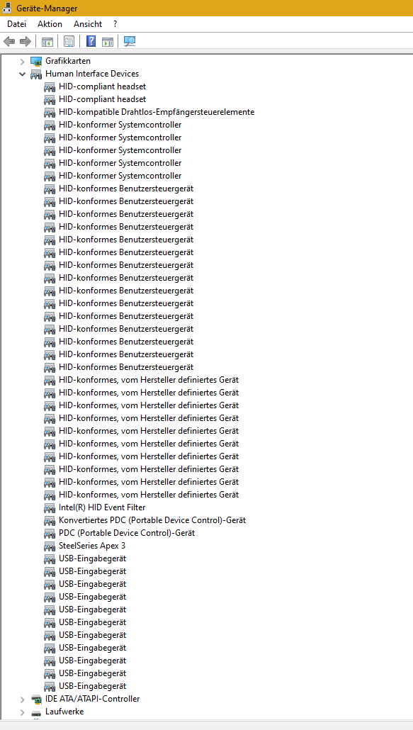

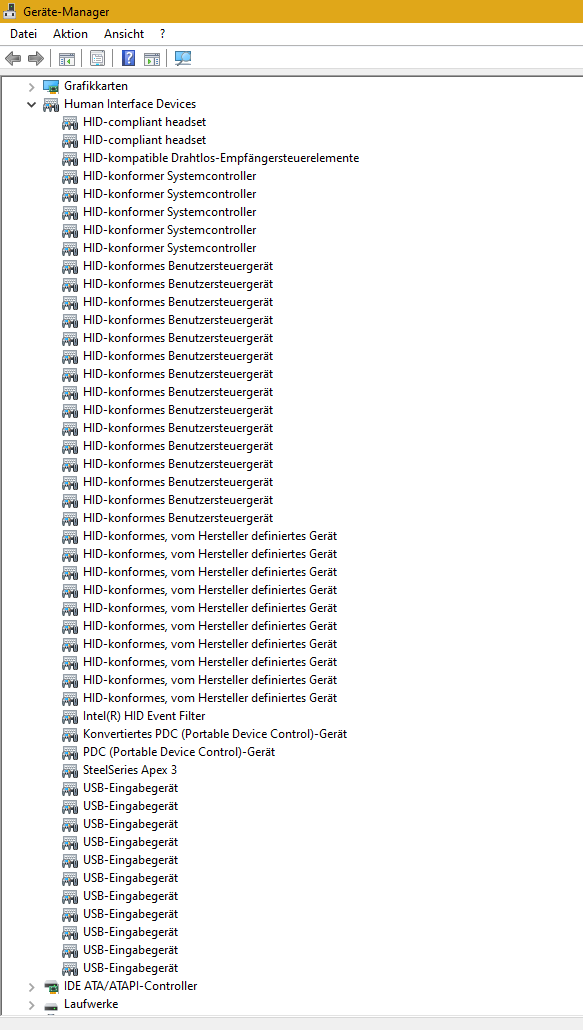

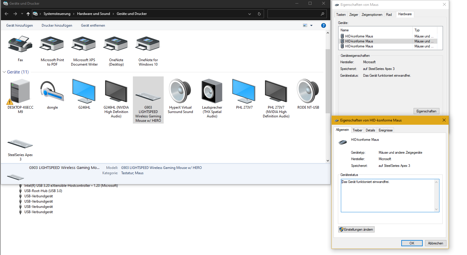

Ich habe auch bemerkt, dass unter den Punkten "Tastatur" und "Maus" im Geräte-manager, meine Endgeräte gar nicht angezeigt werden, sondern nur "HID konforme Maus/ Tastatur" und das jeweils 3-5 mal. Ist das normal ? Meine Tastatur ist unter dem Punkt "Human Interface Devices" aufgeführt.
Unter "Geräte und Drucker" sehe ich aber alle USB Geräte.
Mir ist auch aufgefallen, dass meine Maus als Speicherort meine Tastatur hat... ist das normal ?

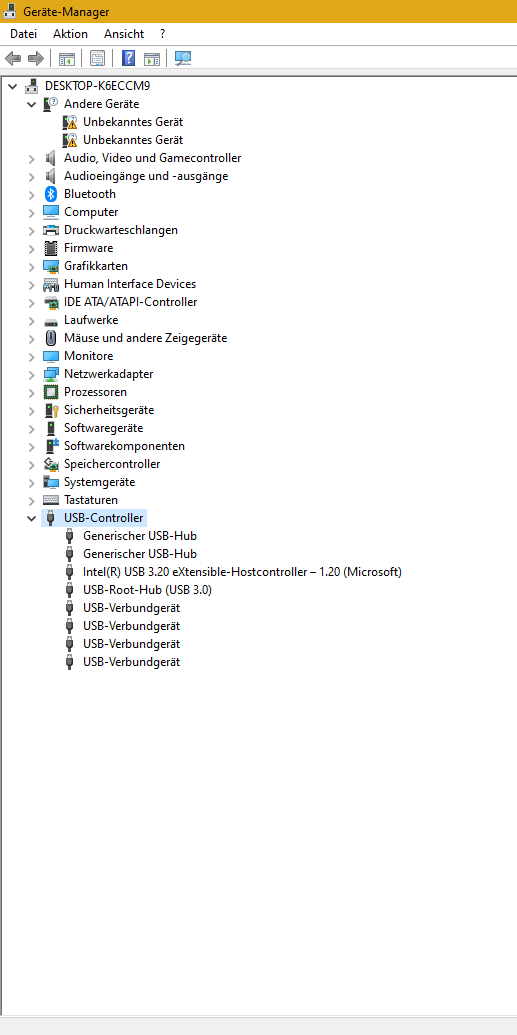

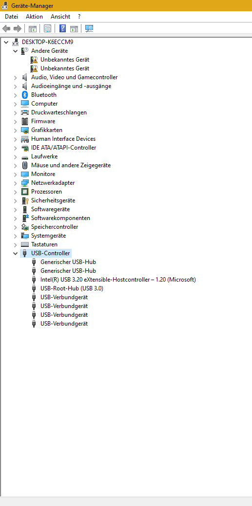

Und dein Rechner hat auch ein gelbes Ausrufezeichen bei Screenshot No.6.
Irgendwie wird deine HW nicht ganz bzw. korrekt erkannt, installiere nochmal die neusten Chipsatztreiber.

stimmt. Die Problembehandlung funktioniert da nicht, ich versuche dann den Chipsatztreiber neu zu installieren.
hab vergessen das zu beantworten: nein, leider nicht.
Die Treiber habe ich jetzt soweit alle neu installiert, aber ich weiss immer noch nicht was die beiden unbekannten USB Geräte sind. Ich habe diese erstmal deinstalliert und den PC neu gestartet. Bisher läuft alles.
Das gelbe Ausrufezeichen ist erst weggegangen, als ich die beiden unbekannten Geräte deinstalliert habe.

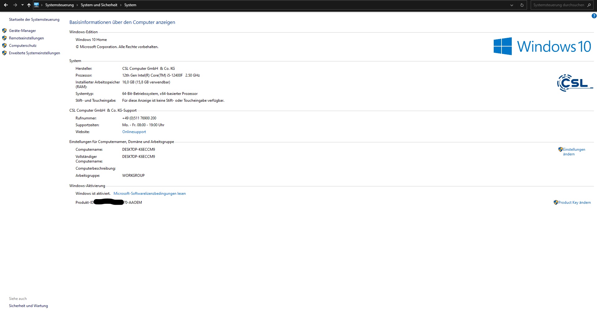

Mir ist aber aufgefallen, dass in meinen Computerinfos immer noch CSL als Hersteller angegeben wird (wie gesagt, die Hersteller vom alten PC). Kann ich das entfernen ?
