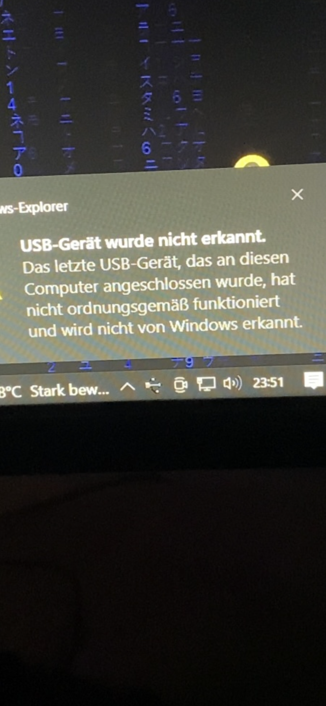

War angeschlossen und natürlich auch eingeschaltet, richtiger Modus, egal wie ich es versuche es kommt von Windows der Fehler wie auf dem Bild.

Okay, windows hat zumindest erkannt, dass da was neues angeschlossen ist. Was es ist, weiß Windows erst nach der Installation des Treibers. Was passiert denn, wenn du die Setup.exe des Treibers startest?
