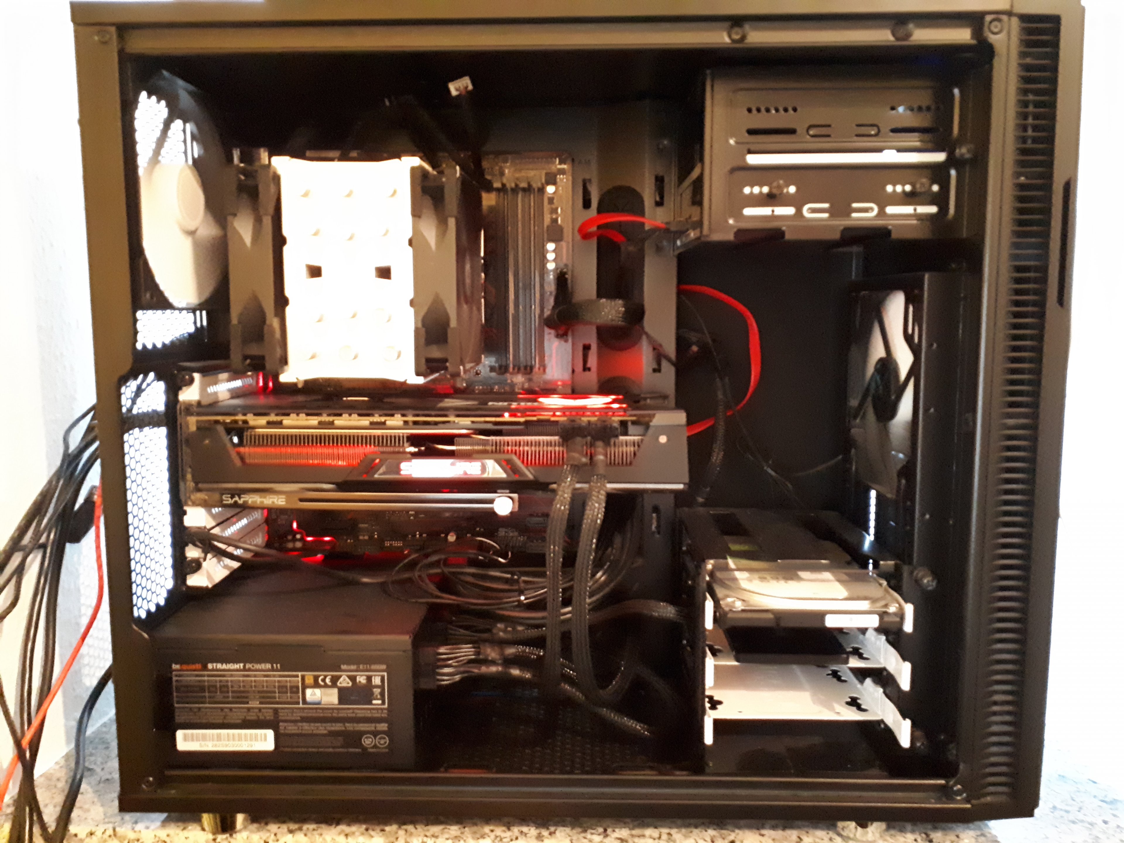

Wie ist die Abwärme denn in deinem Gehäuse gelöst? Am besten ein Foto vom PC hier hochladen

Zur Abwärme (Bild angefügt):
Ich habe noch die beiden Standardgehäuselüfter drin.
Sollte ich den linken CPU-Lüfter vielleicht abbauen, weil der zu nah an dem Gehäuselüfter steht?
Die Vega vielleicht einen Slot nach unten setzen, damit zwischen GPU und CPU mehr Platz ist?

Die Grafikkarte sitzt da richtig, nix ändern.
Die Gehäuselüfter laufen ?

Was Airflow angeht muss ich das Gehäuse noch selber ein wenig besser studieren ^^

Auf dem Bild sehe ich aber einen Scythe Mugen 5 PCGH Edition :P Ist an sich egal, aber da der Kühler für deinen Prozessor sehr gut überdimensioniert ist, würde ich es mal wagen, den Festplattenkäfig oben zu verbauen und den Lüfter für eine bessere Luftzufuhr für die Grafikkarte unten zu verbauen, die CPU muss dann mit der wärmeren Luft der Grafikkarte leben, aber damit müsste der Kühler zurechtkommen.

Ich hab das selbe Case und da entsteht ein mächtiger Hitzestau, ich hab die Seite beim zocken geöffnet weil die warme Luft zur Seite hin rausgepresst wird von der GPU und dort zu lange verweilt.
Es wäre ratsam einen Lüfter unter der GPU und neben dem Netzteil zu verbauen damit direkt frische Luft zugeführt wird und zeitgleich die Warme nach oben drückt.
Ich hab 2 Vorne reinziehend und 1 Hinten raus das langt für die Vega ned, selbst der HBM Speicher geht Richtung 83°C.
Bei mir zwar ein Extremfall weil unterm Dach aber Division 2 ist auch ein GPU Heizer vom Feinsten.
