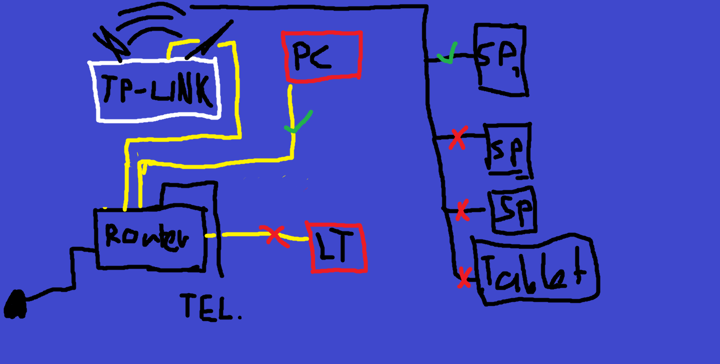

Bitte einmal dein Netzwerk aufmalen mit Paint. Und zwar mit allen Typenbeziechnungen der verwendeten Geräte. Du hast nämlich quasi grade gesagt: "Ich hab Probleme mit meinem Autos. Das eine ist Weiß und von VW, das andere schwarz" ;)
Ich bin leider kein Experte. Also soll ich aufmalen was mit was verbunden ist und dann dazu schreiben was es für Geräte sind oder was genau? Brauche genauere Angaben
Jap genau so;) Damit wir auch wissen was mit was und wie verbunden ist
Ich weiß nicht genau ob ich das richtig gemacht hab... hoffe es ist übersichtlich genug:D
Lt steht für Laptop und sp steht für smartphone
die zwei handys und das tablet sind garnicht damit verbunden also kann ich kein ip-kofiguration machen und wenn weiß ich nicht wie das auf einem handyfunkioniert. Auf dem Tablet hab ich eine Kofiguration gemacht allerdings wird mir gesagt es wäre ein eingeschränkte Verbindung. Mein funkionierender Pc hat keine config.und ich glaub nicht das er das braucht
