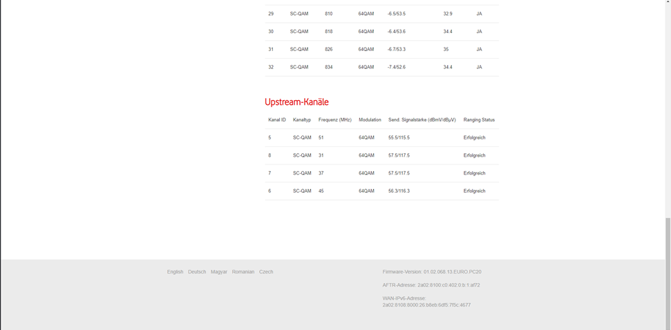

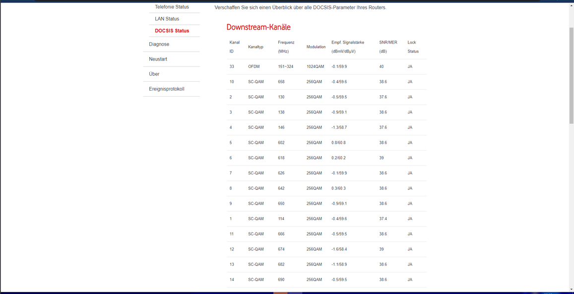

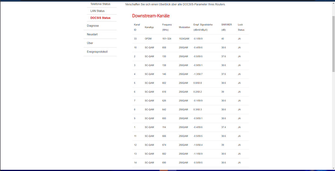

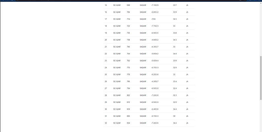

Hat jemand eine Idee ob die Signalwerte gut sind?
Wenn ich es auf diesem kleinen Screenshot richtig erkenne, ist der Upstream-Powerlevel ziemlich/zu hoch. Der Downstream-Powerlevel könnte etwas schöner sein. Nach den SNR-Werten zu urteilen, sollte das aber kein Problem sein.
