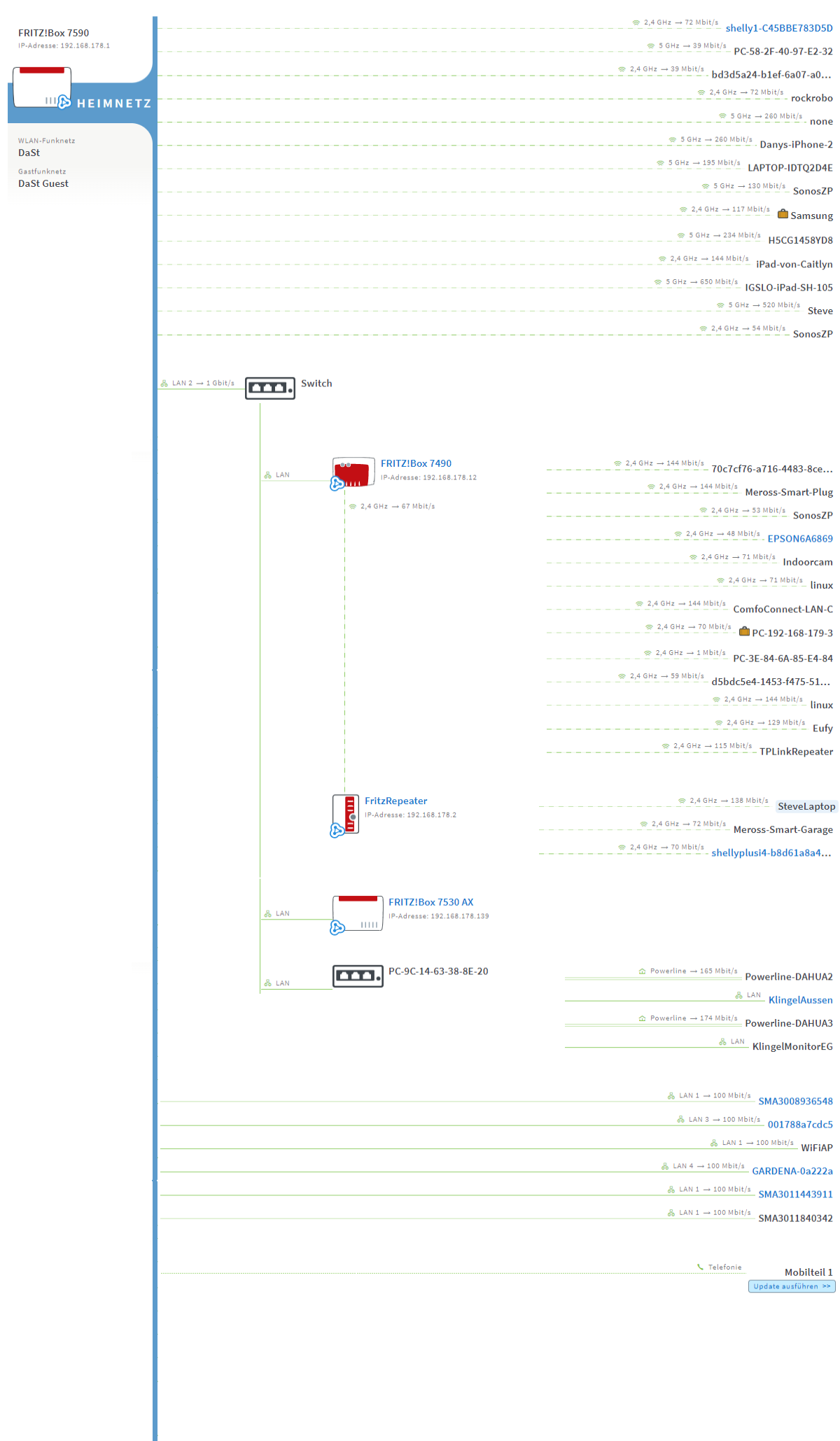

sind die Firmwares alle aktuell? Kannst du mal einen Screenshot von der Mesh Übersicht posten?
Schon einmal 7490 mit der 7530 getauscht?
Wie sieht die Verkabelung aus? 7590 mit beiden verbunden oder ist die 7530 bspw. erst mit der 7490 und dann mit der 7590?

Hallo ich noch einmal,
ich habe ein anderes Thema. Ich habe in der Garage einen Fritzrepeater. Siehe da Bild oben.
Ich würde diesen gerne NUR für den Meross Sichtbar machen und nur den Meross damit verbinden lassen.
Geht das irgendwie?

JayJay82 schrieb:
…einen Fritzrepeater. Siehe da Bild oben.
Geht das irgendwie?
wenn du den Repeater mit eigenem Passwort und ssid einstellen kannst , ja.
