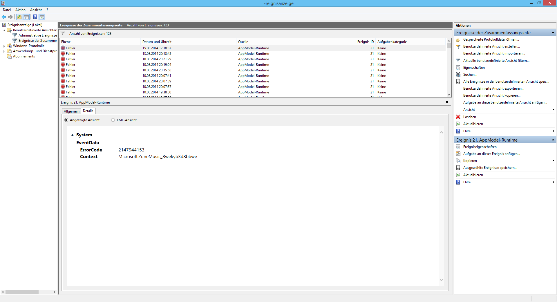

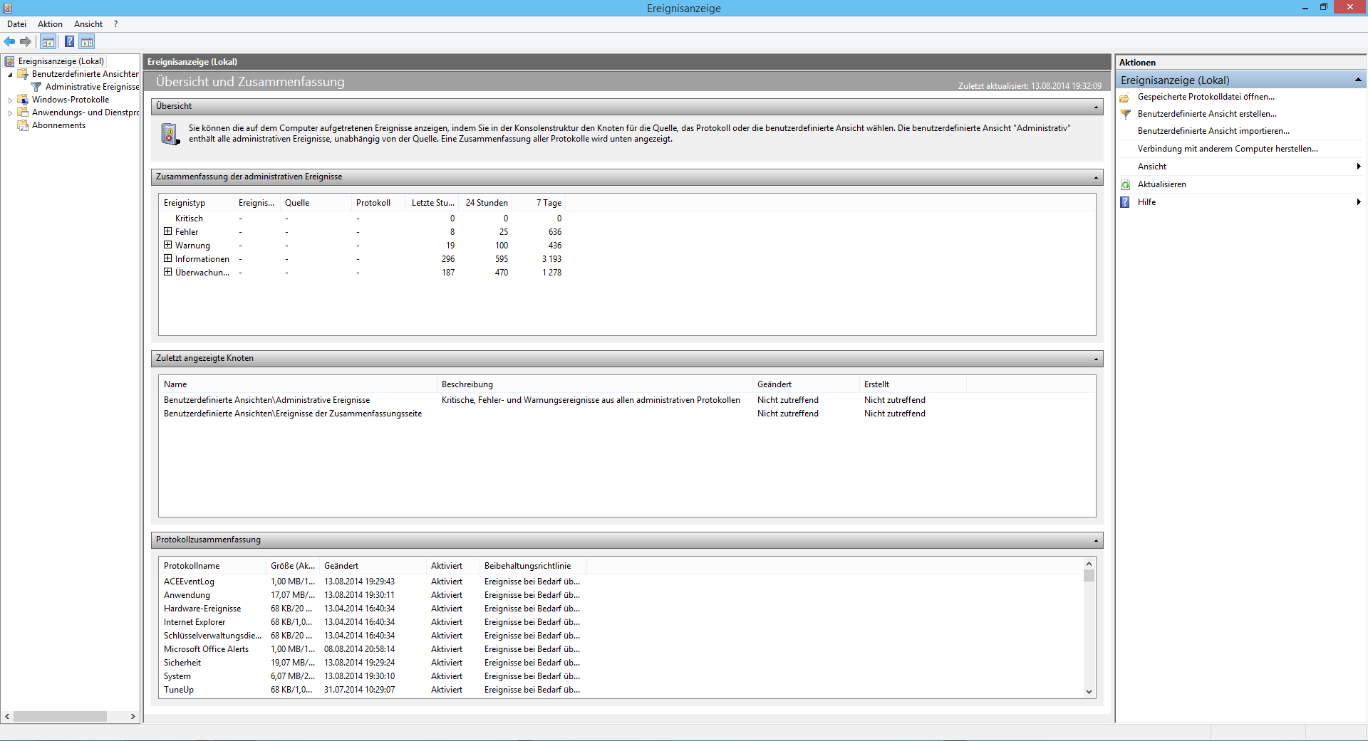

Viele Fehler und Warnungen sind zu sehen. Kann ich was dagegen tun?
du musst schon die genauen Fehlermeldungen posten, meine Kristallkugel ist in Reparatur ;)

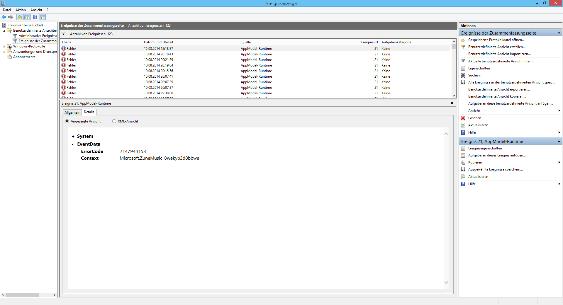

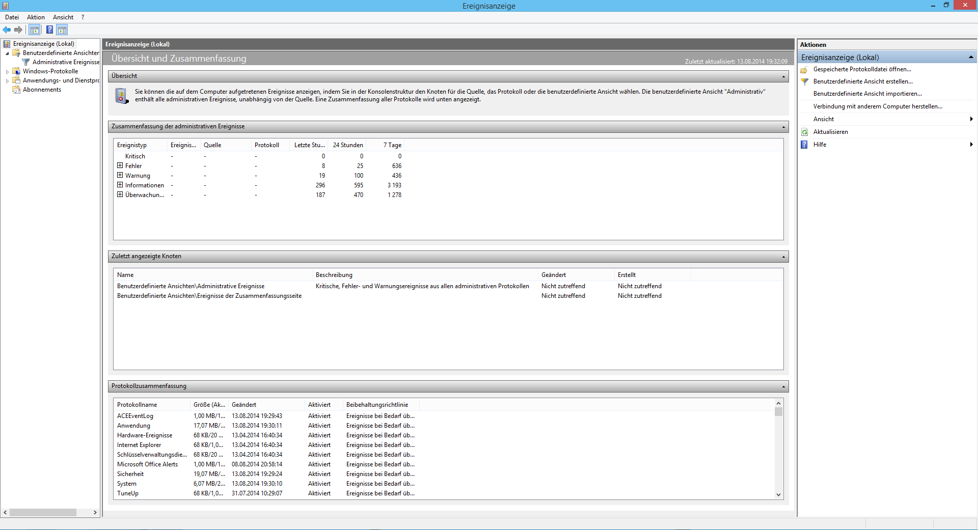

Hilft dir das schon? Bin überfordert von den ganzen Unterthemen :$
klick auf das + Bei "Fehler" und dann sieht du alle Fehler. Dort machst du einen Doppelklick auf einen Fehler und postest hier die Details.
