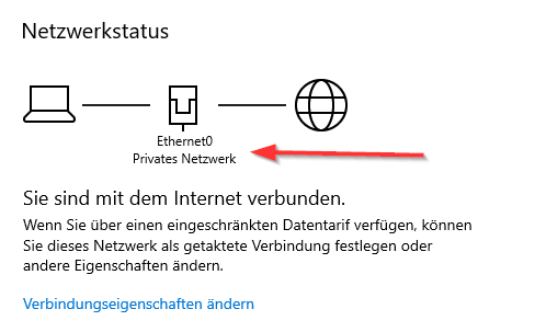

Was steht hier bei Dir?

dort steht "Ethernet Öffentliches Netzwerk - Kein Internetzugriff"

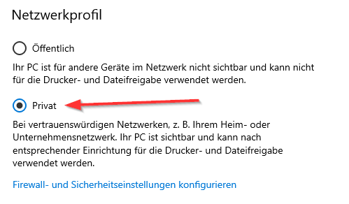

Dann schalte um auf Privates Netzwerk und pruefe ob die Kiste wirklich eine passende IP bekommt.

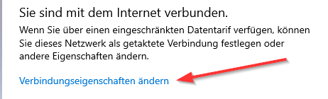

Klicken auf "Verbindungseigenschaften aendern und dann umstellen.
