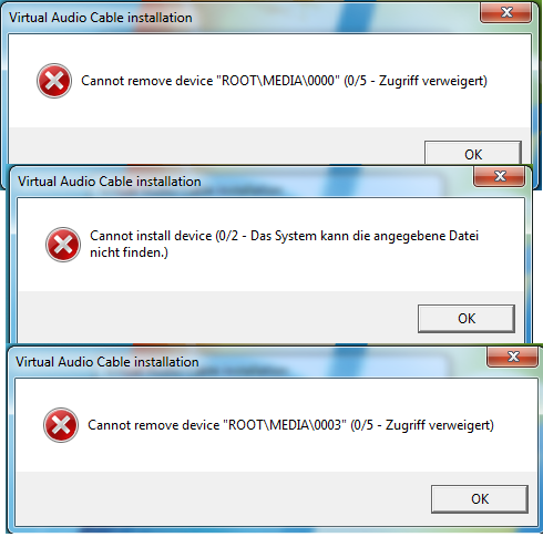

Undzwar habe ich mal das Programm Virtual Audio Cable installiert und das hat also anscheinend nicht geklappt beim
installieren kam das Problem (das erste Bild alle Fehler in dem Setup) außerdem Gab es noch einen Fehlerlog (auch als Anhang).
Trotzdem aus irgendeinem Grund hat der WMP (und auch alle anderen Programme) einen Sound abgegeben.
Bis heute. Als ich mich dann einloggte kam 'ne Meldung Treiber konnten nicht installiert werden und als ich dann Musik hören wollte kam der Fehler : "Beim Wiedergeben der Datei ist im Windows Media Player ein Problem aufgetreten."
Ich weiß nicht woran das liegen kann, vielleicht daran das ich VAC mehrfach installiert hab da es nicht funktioniert hat.
Treiber deinstalllieren etc. hat auch nicht im Geräte Manager funktioniert hab auf Deinstallieren geklickt und ist noch immer da geblieben , deaktivieren hat auch nicht funktioniert. Hab schon diverse Tools ausprobiert => Ohne Erfolg.
Ich hab das G930 und die Realtek HD Soundkarte On-Board.
Vielleicht weiß ja jemad woran es liegen kann.

Weiß leider auch nicht, woran das liegen könnte. Hatte so einen Fall noch nie.
Vielleicht geht eine saubere Deinstallation im abgesicherten Modus?
P.S. Auch schon probiert, was in der vac.chm steht unter "Uninstallation" > "Uninstallation troubleshooting"?

Ich hätte erwähnen sollen das ich keinen Eintrag als Programm im Deinstallations Menu und auch keinen Ordner in den
Program Files habe :D. Außerdem , da ich ja nicht wusste das das etwas schlimmes ist das man es Mehrmals Installiert, hab ich jetzt im Geräte Manager 4 VAC Einträge :D
#edit : Konnte Treiber im Abgesichteren Modus deinstallieren, nur wenn ich jetzt versuche die Treiber im Geräte Manager oder die Treiber von CB zu installiern bekomme ich die fehler Meldund : Zugriff verweigert.Hab schon UAC deaktieviert und mit dem Local Admin ausorobiert aber ohne Erfolg.
