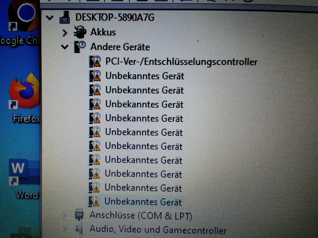

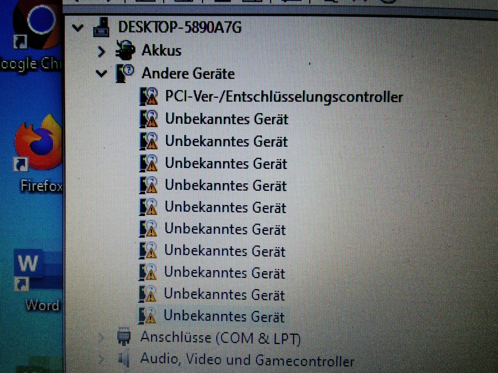

Beim Gerätemanager gibt es zahlreiche unbekannte Geräte, bei denen aber keine weiteren Informationen herauszufinden sind und da nützt eine Suche nach Treibern auch nichts.

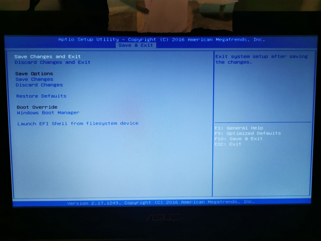

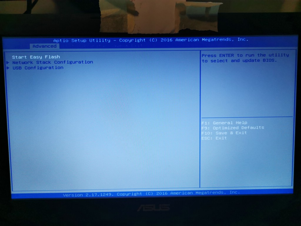

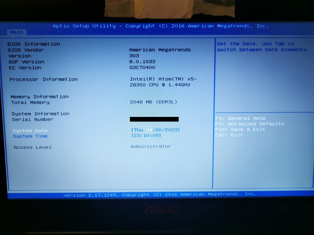

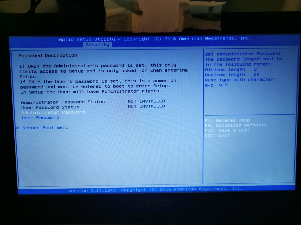

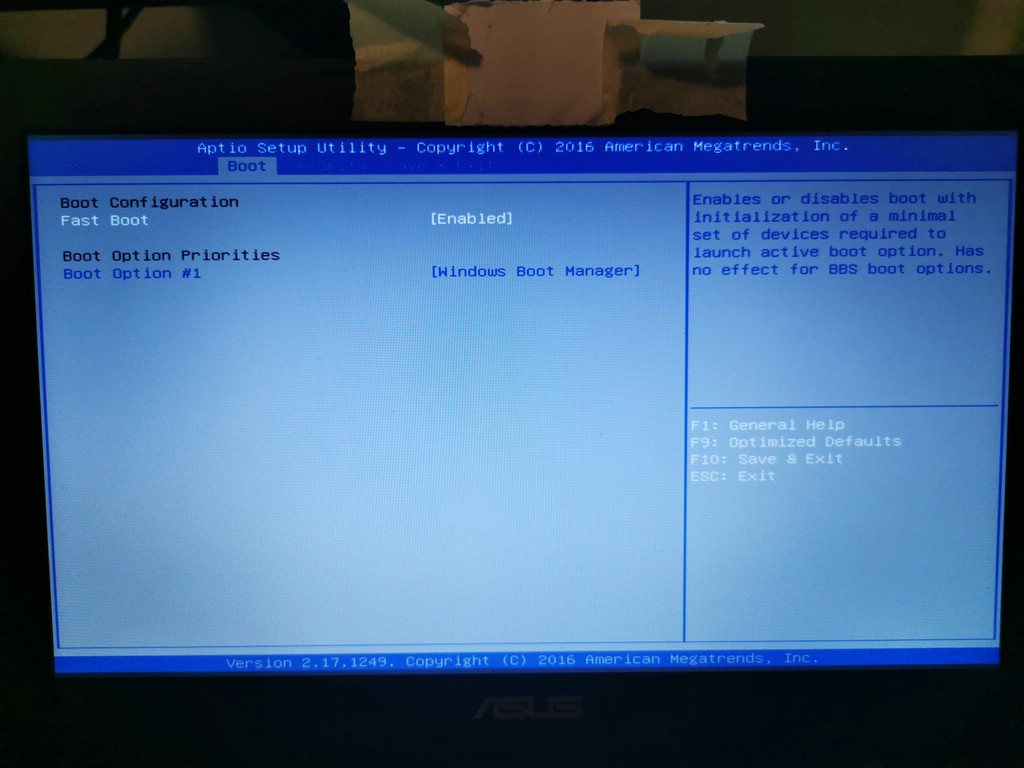

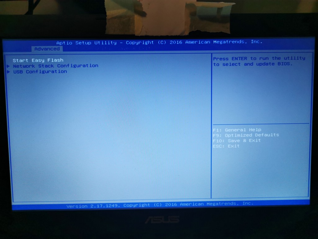

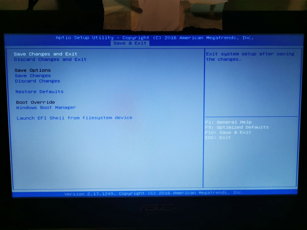

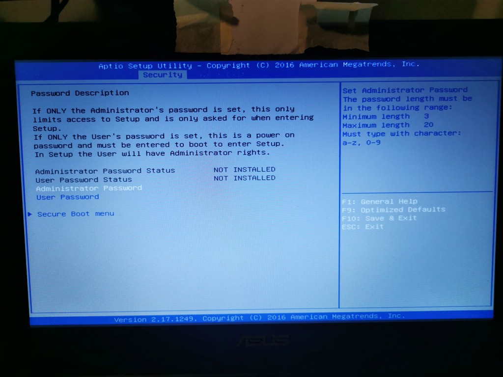

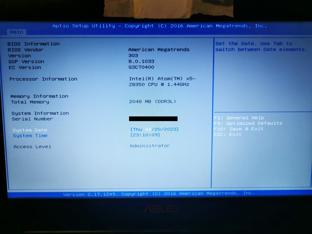

Angehängt sind noch Fotos vom BIOS. Da wüsste ich jetzt nicht, was ich da noch umstellen könnte.
Ich hole ihr Notebook heute Abend ab und da ja eh keine Daten drauf sind (was will man mit 32GB auf der Festplatte auch machen?), würde ich das Gerät erneut platt machen und Windows neu installieren. Und zwar wieder per USB-Stick.

Unbekannte Geräte würde ich versuchen all zu installieren. Treiber könntest du (Windows Home) auch von Intel direkt beziehen.
