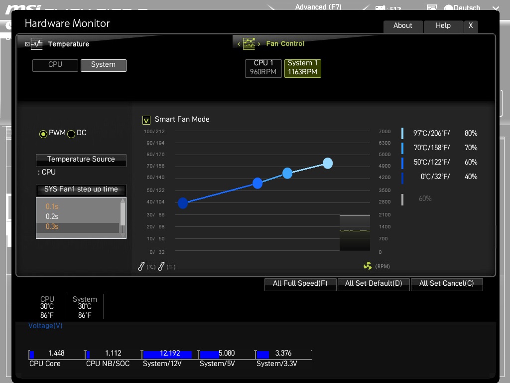

Hallo liebe Community,
wie es die Überschrift schon erahnen lässt, habe ich ein Problem mit der Lüftersteuerung im UEFI.
Lüfterkurve lässt sich für die CPU und den System-Lüfter problemlos einstellen, wenn ich jedoch
die Quelle für den System-Fan von CPU auf System ändern möchte klappt das nicht. Auch die
Step-Up -und Step-Down Time lässt sich weder für die CPU noch für den Systemlüfter einstellen.
Um überhaupt die Optionen aufklappen zu können, muss ich zig mal mit der Maus darauf klicken
bis sie sich öffnen. Und Runterscrollen bzw. auswählen der Verzögerungszeit geht auch nicht. Sonst
funktioniert die Maus im restlichen UEFI tadellos.
Vielleicht kennt jemand dieses Problem und kann mir helfen.
Mainboard: MSI B450M A Pro Max
Sys-Lüfter: be quiet! Silent Wings 3 4-Pin
CPU: R5 3600 mit Wraith Prism Lüfter
PS: Vorher hatte ich einen 3-PIN Gehäuselüfter angeschlossen, der permanent unter Volllast gedreht hat, trotz DC-Steuerung.
Hi, soweit ich weiß ist das ein bekanntes Problem bei den MSI-Boards mit dem aktuellen UEFI. Ich habe es auch auf meinem MSI B450M Pro-VDH Max.
Hallo Chris,
danke für die schnelle Antwort. Na das macht mir ja Hoffnung.
Ob es eventuell etwas bringt eine ältere UEFI-Version zu flashen? Unter der 3.0 hat dies nämlich funktioniert.

danke für deine Antwort. Ich habe es soeben ausprobiert. Es lässt sich einfach nicht auswählen, so oft ich auch darauf klicke.
Chris scheint recht zu haben, dass dies ein UEFI/Mainboard-Problem ist.
Ja, alle Versionen unter AGESA 1.0.0.5 funktionieren in dieser hinsicht "normal". Nimm einfach die Version 7C52v34 oder 7C52v33 falls das Einstellen gar nicht gehen sollte.
Reaktionen: h1tausend
Version 3.4 hat funktioniert.
Dickes Danke an Euch für die schnellen kompetenten Antworten.
Ich wünsche Euch noch schöne Pfingsten.
