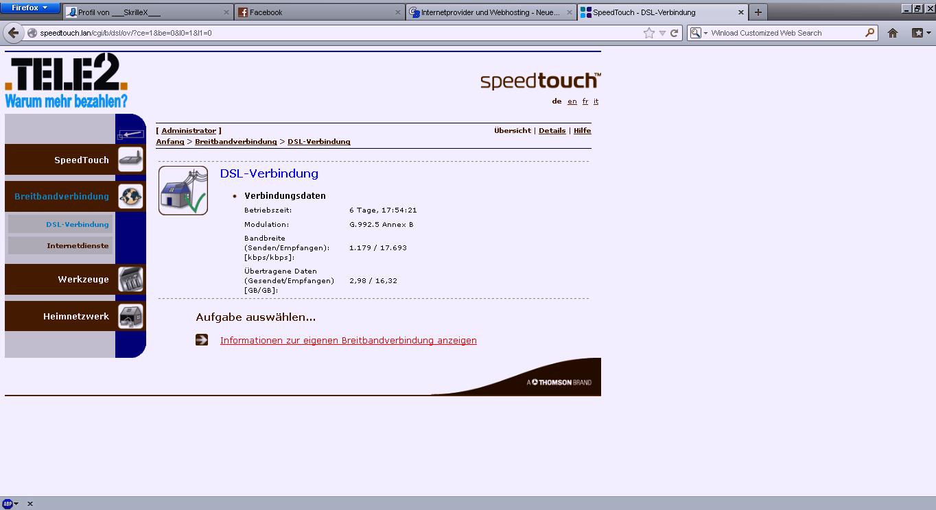

Wundert mich aber, dass dann der Router die volle Geschwindigkeit anzeigt. Läuft auch schon seit 6 Tagen^^.

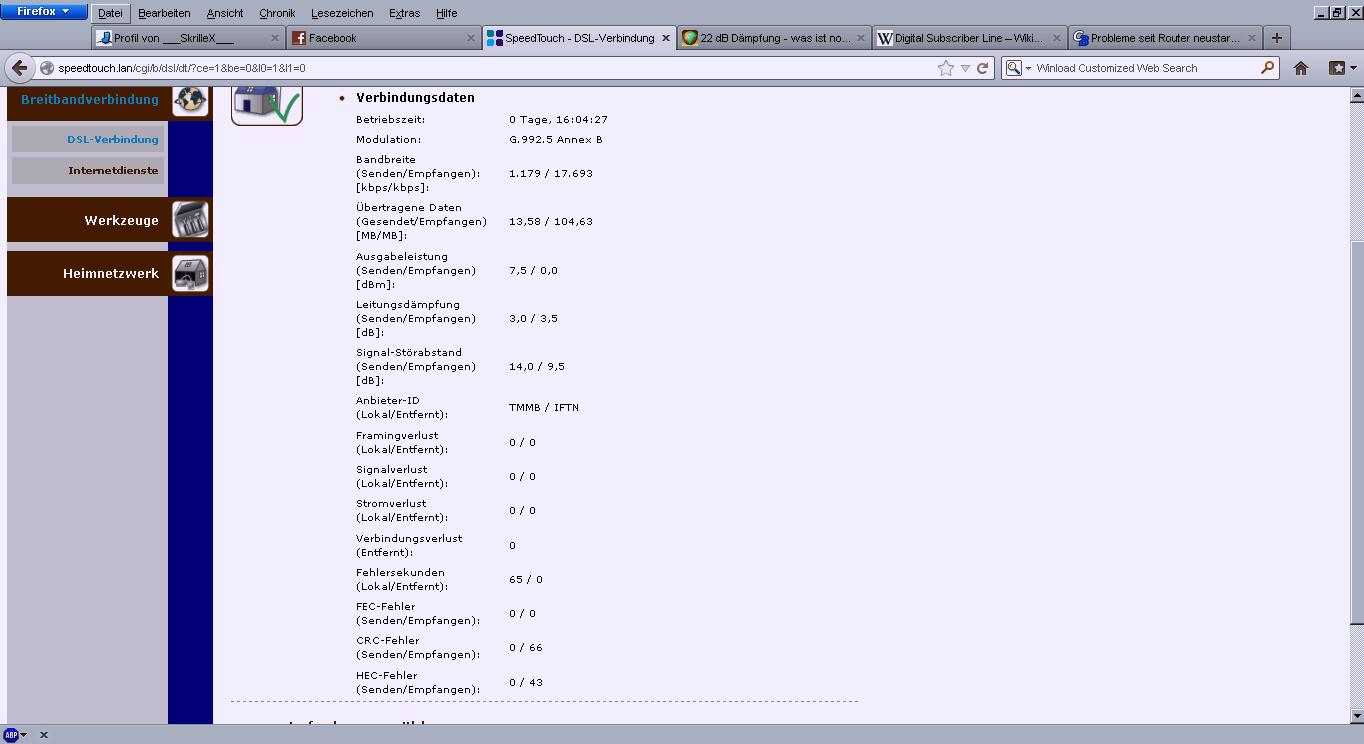

@savage. Hier noch mal zur Dämpfung scheint sehr gering zu sein also gut
habe aber Fehler Sekunden und CRC fehler kann mir einer Dazu was sagen ?
nochmal danke an alle die mir geholfen habe !
das problem hat sich offenbar von alleine geregelt kann ja sein das es etwas mit dem Wetter zu tun hatte auf jeden fall ist meine i-net Leitung wieder normal
