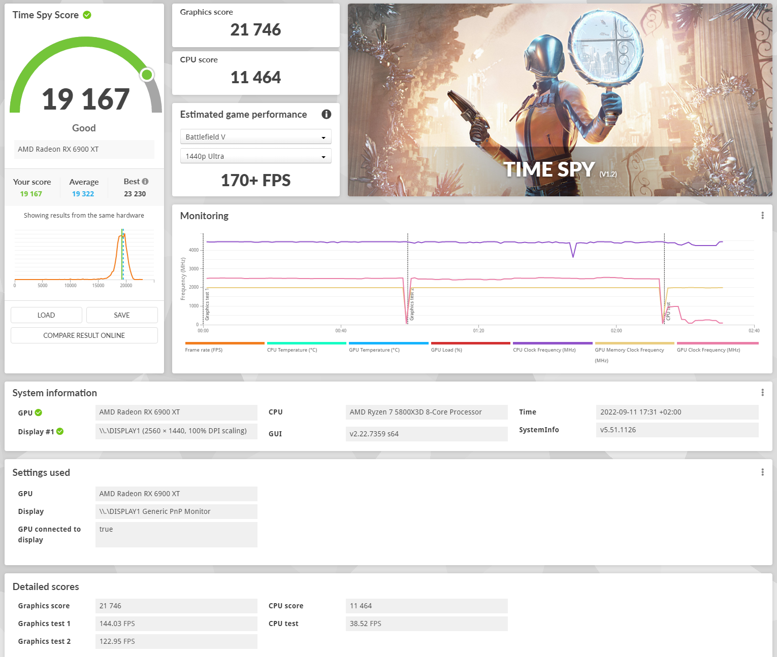

Mein Ergebnis mit Werks-OC der 6900XT mit XTXH Chip (sollte also gleich zur 6950 XT sein) und Wakü:
