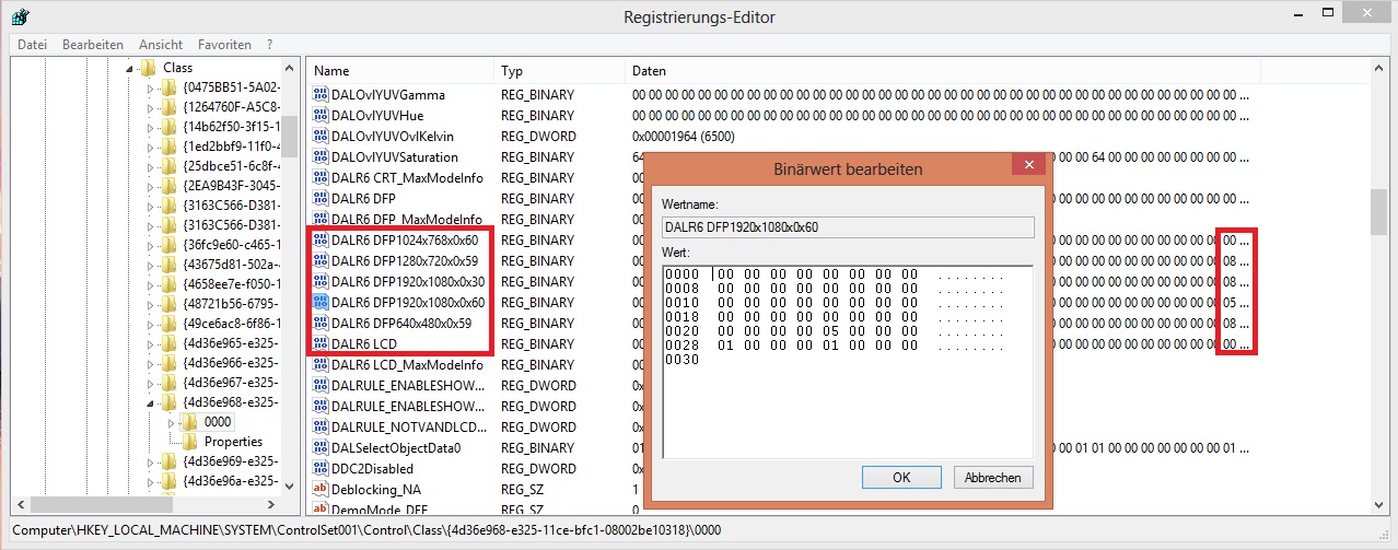

Auch ich habe seit dem Update auf Windows 8 das Problem, dass die Overscanfunktion meiner Radeon (4er-Serie) nicht mehr an meinem HDMI-Monitor funktioniert, genauer: Catalyst zeigt mir keine Zusatzoptionen an, kein Vollbild, schwarzer Rand / Balken. Ich habe sämtliche Versionen erfolglos ausprobiert und auch der akutelle Beta-Wundertreiber konnte keine Abhilfe schaffen.
Die folgende Lösung hat allerdings dann einwandfrei funktioniert. Ich gebe allerdings zu bedenken, dass sie NICHT die fehlenden Funktionen des Catalyst-Centers aktiviert. Bisher habe ich keine Lösung gefunden, die das zu leisten vermag. Allerdings läuft die GraKa nun mit dem neuen (angeblichen) Wundertreiber und der vorläufigen Notlösung bezüglich der Overscan-Funktion ganz gut. Hier nun die Anleitung Schritt für Schritt - auch für Nichtexperten:
1) Mit dem Mauszeiger nach oben rechts fahren und auf "Suchen" klicken
2) "regedit" eingeben (wird links angezeigt) und öffen (alternatives Öffnen möglich)
3) Wenn sich der regeditor geöffnet hat, auf Ansicht im Reiter oben klicken und die Suche aufrufen
4) im Suchfeld "DALR6" eingeben
5) unten rechts erscheinen das erstebeste Ergebnis
6) jetzt nach unten scrollen und nach dem Eintrag "DALR6 DFPI 41920x1080x0x59" suchen (Frame-Werte können je nach Monitor / Fernseher unterschiedlich sein)
7) Rechtsklick darauf und "ändern"
8) In der Zeile mit dem Wert "08" diesen auf "00" ändern (bei mir war es Zeile 0020)
9) auf OK drücken, schließen und den PC neu starten
10) Nach dem Neustart sind die schwarzen Balken verschwunden und man hat das gewohnte Vollbild wieder
Ich hoffe, dass diese Lösung (wenn auch Notlösung) jemandem hilft.

hey, danke für die Anleitung. Willkommen im Forum :) Ich habe den Catalyst für die HD4er-Serie zum laufen gebracht, siehe hier: LINK. Damit konnte ich dann im CCC die Overscan-Funktion einstellen. Aber gut zu wissen, dass man dies auch ohne Treiber einstellen kann. Ich wundere mich sowieso warum man den Overscan nicht standardmäßig auf 0 setzt, sondern dies erst im regedit manuell einstellen muss. Ich hoffe das es noch Win8-Treibersupport geben wird für ältere Radeon-GPUs (zumindest ab der HD3er-Serie wäre wünschenswert).
EDIT: Ok, habe ein paar Reg-Einträge gefunden, diese müsste ich alle auf 0 setzen, dann habe ich keinen Overscan (bzw die DALR6 DFP1920x1080x0x60 auf 00 statt 08 in Zeile 20 setzen, richtig?)???

Ja das ist so gemeint mit dem Zurücksetzen von 08 auf 00. So klappts bei mir, anders konnte ich keinen Erfolg verzeichnen.
