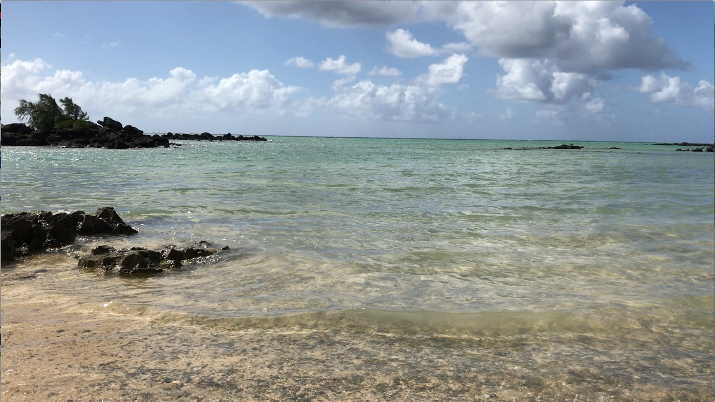

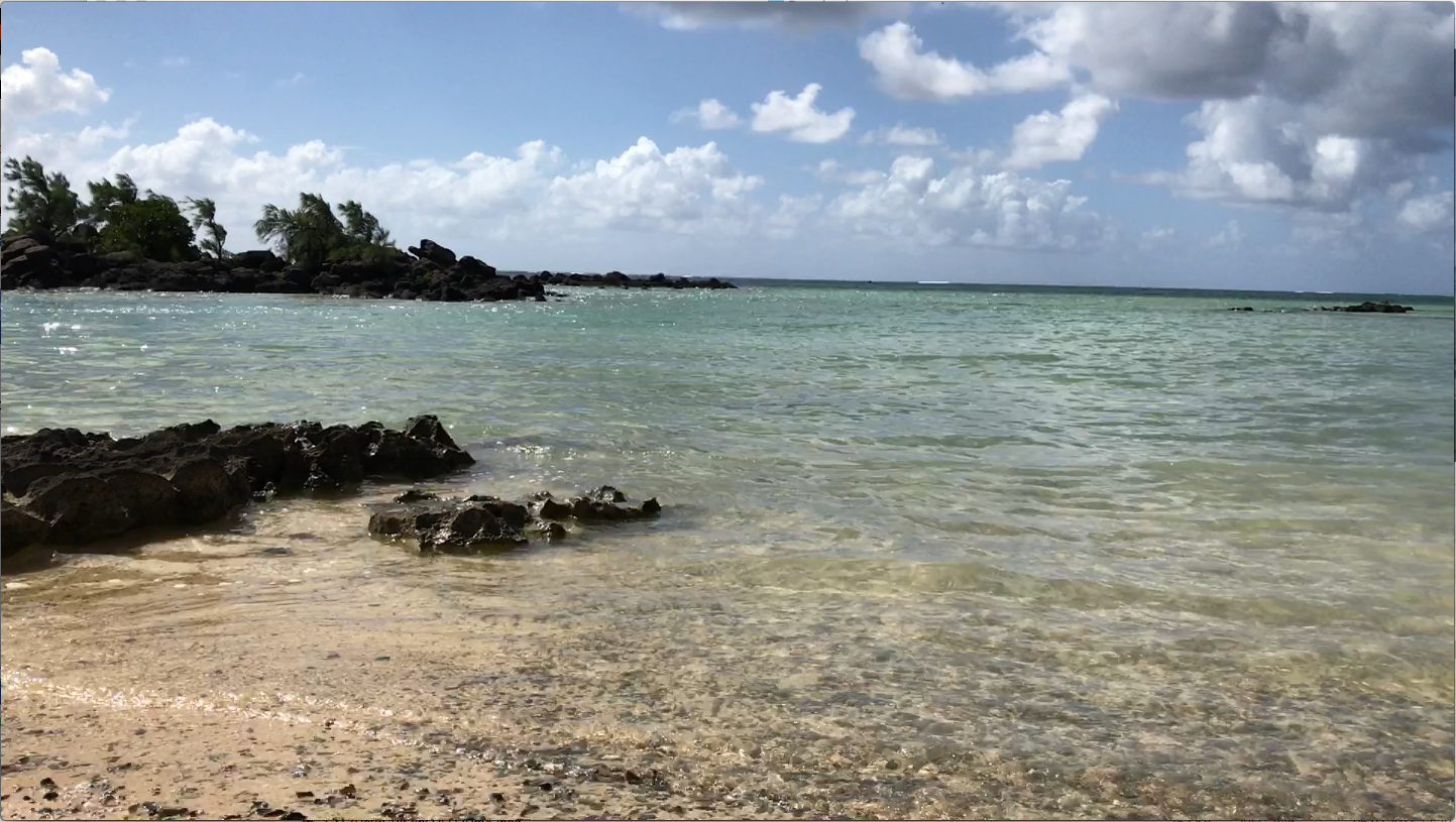

Hier mal beispielhaft zwei Stellen aus einem meiner Videos, das stabilisiert werden soll. Man sieht, dass bei der Aufnahme einmal deutlich nach links geschwenkt wurde.....der Großteil spielt sich jedoch im gleichen Zielbereich ab und die recht Seite der kleinen Felsformation bleibt als Ankerpunkt immer im Bild.

Oh okay, dann ist der Warp Stabilizer wohl nix. Der glättet die Bewegungen eher natürlich aus.

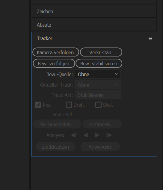

Du könntest das bestimmt auch mit After Effects irgendwie machen, aber frag mich nicht wie. Ich bin mir aber ziemlich sicher, dass man das mit After Effects so wie du es willst hinbekommt und ein AE-Profi sagen würde "kein Problem, das haben wir gleich" (das sagen die doch immer! ;) )
Mit "Motion-Tracking" kannst du Bewegungen vollständig entfernen. Gegen Motionblur bist wohl aber machtlos.
