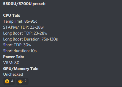

Ja, sind halt 100W gegen 20W maximale Leistungsaufnahme
Du kannst die TDP mit Ryzen Controller verändern.
5W können da viel ausmachen und machen von der Kühlung her den Kohl nicht fett.
Hier ein vom Macher der Software für deinen vorgschlagenes Preset aus dem entsprechenden Discord
Reaktionen: Gepi87
