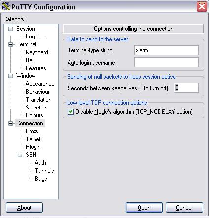

Geht das nicht bei Putty mit der Einstellung 'Seconds between keepalives' (Unter 'Connection')?
Ja da gibt es eine Option hab es mal angehangen. Wenn du allerdings Pech hast kann sowas vom Server aus Sicherheitsgründen sicherlich deaktiviert werden...sollte nicht viel anders als bei FTP sein...

Okay, mein Fehler! Hätte erwähnen sollen, dass ich die Keepalive-Funktion von Putty schon vergebens versucht (nicht gesucht!) habe. Werde mich morgen mal erkundigen, ob unser Server evtl. dahin gehend 'abgesichert' ist, dass er keine persistenten Verbindungen zulässt.
