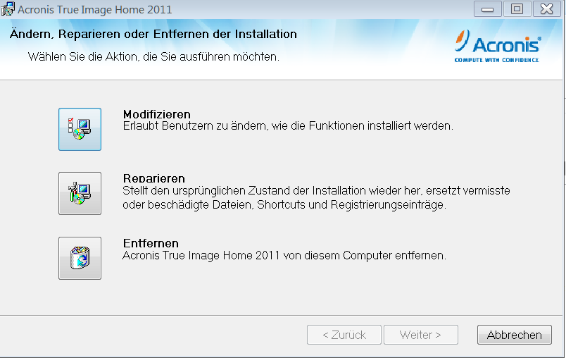

ich habe versucht Acronis zu deinstallieren. Ich habe mich dazu sklavisch an die vom Hersteller gegebene Anleitung gehalten und deren cleanup tool verwendet, was auch absolut problemlos durchlief.
ABER: sobald ich Acronis neu installlieren will zeigt er mir die Auswahl im Anhang:
Das BEDEUTET das bei Installation erkannt wird das die Software "auf dem REchner ist" - was sie nicht ist - es sind auch alle Ordner unter C:\Programdata etc. gelöscht.
Konkret hat das die unangenehme Folge für mich, dass ich nicht in das Auswahlfeld für "für alle Benutzer" oder nur für "aktuellen Benutzer" installieren komme.
Fragestellung wie kann ich die letzten Reste dieses Porgramms auf der Platte finden und eliminieren? Wie würdert ihr vorgehen?

Also ich habe jetzt die Lösung gefunden. Für alle die das Gleiche Problem. Es ist wieder das typische Acronis-Problem: schlampige Fehler und kein Update das das fixed. Acronis hat leider "vergessen" in seinem removal tool daran zu denken, das Acronis Pluspack zu deinstallieren (das ist ein extra modul das sich nahtlos in Acronis integriert und den restore auf unterschiedliche Hardware ermöglichen soll), obwohl dieses tool angeblich alle verschiedenen ACronis Produkte entfernen können soll...
