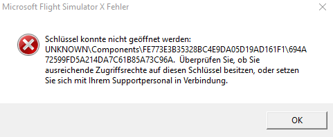

ja, ich weiß, dies ist normalerweise nicht der richtige Weg um ein Programm loszuwerden. Ich hatte aber leider das Problem, dass ich jedes Mal eine Fehlermeldung bei der Deinstallation des Programmes bekommen habe. Ich kam weder einen Schritt vor, noch einen Zurück. Daher war das für mich der einzige Ausweg.
Ich habe also das Hauptverzeichnis des Programmes gelöscht, den sonstigen PC auf Rest-Dateien überprüft und mehrmals Glary Utilities und Wise Registry Cleaner drüber laufen lassen.
Komischerweise kann ich das Programm aber immer noch über Programme und Features deinstallieren. Selber das Setup startet etc, obwohl eigentlich theoretisch kein 's mehr da sein dürfte?
Reparieren möchte ich das Programm eher ungerne, da ich es auf eine andere Platte haben möchte. Daher wollte ich das auf der alten Platte eben deinstallieren und auf der anderen wieder installieren.

Die normale "saubere" Installation war für mich keine Lösung, da ich jedes Mal diese Fehlermeldung bekomme:
Genau solche Fehler kommen durch den Einsatz von irgendwelchen Registry-Cleanern oder sonstigen "Optimierungstools"
Das ist aber noch kein Grund einfach auf gut Glück irgendwelche Dateien zu löschen. Hab dir bereits geschrieben wie du vorgehen sollst

Wenn es sich hier um Probs mit Zugriffsrechten handelt (aus welchen Gründen auch immer - möglicherweise kann man daraus Rückabwicklungen durchführen) wird man mit flapsigen Sprüchen und Hausmittelchen nicht weiter kommen. Da sind dann schon kräftigere Keulen angesagt. Möglicherweise hilft Revo o.ä. Andernfalls müßte man dann direkt händisch in die Registry gehen (mit allen bekannten Risken).

Die Fehlermeldung kam schon bevor ich diese Cleaner benutzt habe. Der Screenshot entstand nachdem ich das Spiel in dem gleichen Verzeichnis repariert habe.
